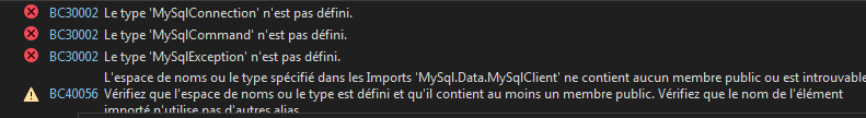

    Je travaille sur un projet vb.net
    J'ai essayé d'utiliser MySQL avec visual studio 2022 mais ça ne marche pas sachant que j'ai réussi à faire ça avec vs 2012 en installant MySQL connector 6.9.8.
    Malgré que j'ai fait
    Imports MySql.Data.MySqlClient les MySqlConnection et MySqlCommand et MySqlException sont toujours non reconnus.
    Quel est alors la version du connector compatible avec vs 2022. J'ai essayé plusieurs méthodes mais aucun résultat.
    Merci d'avance

    Merci j'ai déjà essayé de faire ça mais toujours j'ai un message dans le cmd
    Le package 'MySql.Data' est incompatible avec les framework 'all' dans le projet .......

    Bonjour, merci pour votre réponse
    Comme vous le voyez dans les images ci-joint mon projet est basé sur le framework .net 6.0. Je n'ai pas encore réussi à résoudre le problème
    Nom : im1.png
Affichages : 1257
Taille : 18,2 Ko
    Nom : im2.png
Affichages : 1249
Taille : 35,6 Ko

    Si je comprend bien, le problème est que la librairie MySql.Data.MySqlClient n'est pas reconnue dans ton code.
    J'ai regardé un projet d'essai et je vois que la DLL est stockée dans le dossier d'exécution du programme (Debug ou Release).
    Je ne me souviens plus quelle démarche j'ai faite pour arriver à ce résultat, mais ce n'est pas l'ajout de références (là, je ne trouve pas MySql).
    Voici l'illustration de cette disposition.
    Nom : MySqlDLL.jpg
Affichages : 1244
Taille : 160,2 Ko
    Peut-être te suffira-t-il de placer cette DLL dans ton dossier d'exécution, c'est pourquoi je t'envoye les fichiers concernés chez moi.
    Nom : MySqlDLL2.jpg
Affichages : 1231
Taille : 38,3 Ko
    Voici le ZIP avec ces fichiers : MySql_Data_DLL.zip

    J'ai essayé de faire ça et de copier ces deux fichier dans le dossier de mon projet mais toujours j'ai le même problème
    Nom : im.png
Affichages : 1225
Taille : 29,1 Ko
    Nom : imm.png
Affichages : 1220
Taille : 9,5 Ko

    Mais fichier dll est-il présent dans les références du probet, comme illustré sur ma copie d écran ?
    Je regarde si je faire vite une vidéo pour montrer comment l'ajouter.

    Question : dans quel mode compiles-tu ? Je pose cette question parce que je ne vois aucun fichier résultants de compilation sur ta copie d'écran du dossier "Debug".
    Par contre, je m'étone de trouver là un dossier Net6.0-Windows...

    Je suis désolée mais je n'arrive pas à comprendre votre question. "dans quel mode compiles-tu ?"
    J'ai essayé d'utiliser la méthode expliquée dans la vidéo. Les MySqlConnectionn, MySqlCommand et MySqlEsception sont maintenant bien reconnue mais j'ai cet erreur sachant que wampserveur est bien lancée et le nom de la base est correct comme il est indiqué das le 2e image.
    Nom : 11.png
Affichages : 1220
Taille : 64,4 Ko
    Nom : 12.png
Affichages : 1214
Taille : 13,8 Ko

    Je vois ta chaine de connexion et remarque tu n'indiques pas le port. Je ne pense pas que cela soit important, mais cela ne coûte rien d'essayer.
    Je te propose de remplacer ton code par celui-ci :
     Dim serveurbd = "127.0.0.1"
    Dim portbd = "3306"          ' 3306 para MySql     3307 para MariaDB
    Dim basebd = "stock"
    Dim userbd = "root"
    Dim pwdbd = ""
    connStr = "SERVER=" & serveurbd & ";Port=" & portbd & ";DATABASE=" & basebd & ";UID=" & userbd & ";PWD=" & pwdbd
    Pour le reste je ne vois pas, si ce n'est un défaut d'installation du serveur MySql. Es-tu bien sûr qu'il est actif et opérationnel ? Au besoin, tu peux arrêter et redémarrer tous les services de WampServer.
    Je t'envoie mon projet de test. J'ai modifié le nom de la DB pour qu'il ouvre la table "users" de la DB stock. Je te propose de le décompresser dans un dossier à cet effet et d'ourvir TestMySql.sln avec ton VisaulStudio. Si cela se passe bien, le DataGridView du Form devrait être rempli avec le contenu de la table users.
    Voici le projet : TestMySql.zip
    Si mon projet ne fonctionne pas chez toi, envoie-moi un extrait de la table users. Je créerai une DB stock avec cette même table users et essayerai sur mon PC.

    Mon mode de compilation est Debug. Mes fichiers existent dans le dossier net6.0-windows (pour debug et release)
    Nom : 1d.png
Affichages : 1213
Taille : 31,3 Ko
    Nom : 1r.png
Affichages : 1193
Taille : 28,5 Ko
    J'ai essayé d'ajouter le port comme vous m'avez indiquer mais j'obtiens toujours le même erreur.
    En essayant d'ouvrir votre projet j'ai obtenu ce message
    Nom : framework.png
Affichages : 1212
Taille : 27,0 Ko
    En cliquant sur le bouton Continuer, j'ai reçu ce message
    Nom : debug2.png
Affichages : 1209
Taille : 171,2 Ko
    Et en cliquant sur "Continuer le débogage j'ai eu ce résultat. Les données sont bien extraites de la base de données.
    Nom : debug3.png
Affichages : 1211
Taille : 150,3 Ko

    Quand on regarde la doc, c'est le mot-clé pwd et non pas password qu'il faut utilisé. L'erreur d'initialisation vient peut-être juste de là.
    https://dev.mysql.com/doc/connector-...ns-string.html
    Je crois que le prjet de Phil Rob cible .NET Framework 4.8 alors ton projet Marie7, cible lui .NET 6.0, donc des types relativement différents et non compatibles de .NET; donc le code de l'un n'est pas 100% compatible avec l'autre. Et tu ne sembles pas avoir .NET Framework 4.8 d'installer, d'où la fenêtre te demandant l'autorisation de l'installer à l'ouverture du projet de Phil Rob.
    Les 2 dernières captures montrent que tu lances le debogage en mode Release et non pas en mode Debug

    Bien, ça avance. Nous savons maintenant que le serveur MySql n'est pas en cause.
    Il y a sans doute un problème de version de FrameWork.
    L'erreur de ta 3ème illustration vient parce que tu as lancé mon projet avec VisualStudio mais en mode "Release". Il faut garder ce mode pour la version finale que nous installons chez l'utilisateur de l'exécutable. Sous l'interface VS, mieux vaut rester en mode "Debug".
    Pour ce qui est FrameWork, il est possible d'en chercher un qui convienne dans les propriétés du projet, sous l'onglet "Application", sous "FrameWork cible". D'après ton message d'erreur, je te propose d'essayer d'aboird le FrameWork 4.8.
    Mon projet doit pouvoir être exécuter sans problème.
    Ce n'est qu'ensuite qu'on pourra essayer de trouver ce qui fait la différence entre mon projet et le tien, point de vue erreurs.
    Nom : MySqlDLL4.jpg
Affichages : 1735
Taille : 89,3 Ko

    Par défaut, mon projet est lancé en mode Debug et le projet de Phil Rob est lancé en mode release.
    J'ai essayé de remplacer password par pwd mais j'obtiens toujours le même erreur. Alors comment je peux lancer mon projet correctement.
    Public Class Form1
        Private Sub Button1_Click(sender As Object, e As EventArgs) Handles Button1.Click
            Dim connStr As String = "SERVER=localhost; uid =root;DATABASE =stock;PASSWORD =;"
            Dim conn As New MySqlConnection(connStr)
            Try
                conn.Open()
                Dim Sql = "SELECT *  FROM users WHERE  login='" & TextBox1.Text & "' and password='" & TextBox2.Text & " '"
                Dim cmd = New MySqlCommand(Sql, conn)
                Dim dr = cmd.ExecuteReader
                dr.Read()
                If TextBox1.Text = "" Or TextBox2.Text = "" Then
                    MsgBox("Merci de saisir votre login et mot de passe", vbQuestion)
                ElseIf dr.HasRows = 0 Then
                    MsgBox("Merci de vérifier votre login et mot de passe.", vbQuestion)
                Else
                    Me.Hide()
                    Form2.Show()
                End If
            Catch ex As MySqlException
                MessageBox.Show(ex.Message)
            End Try
        End Sub
        Private Sub Button2_Click(sender As Object, e As EventArgs) Handles Button2.Click
            TextBox1.Clear()
            TextBox2.Clear()
        End Sub
        Private Sub CheckBox1_CheckedChanged(sender As Object, e As EventArgs) Handles CheckBox1.CheckedChanged
            If CheckBox1.Checked = True Then
                TextBox2.PasswordChar = ""
            Else
                TextBox2.PasswordChar = "*"
            End If
        End Sub
    End Class

    Votre projet est bien configuré avec le framework .net 4.8
    Nom : 4.8.png
Affichages : 1183
Taille : 5,8 Ko
    Pour mon projet je n'ai pas le .net 4.8 dans le framework cible
    Nom : im2 (1).png
Affichages : 1190
Taille : 10,0 Ko

    y'a t-il possibilité que le fichier mysql.data.dll que j'ai ajouté n'est pas compatible avec le framework .net 6.0?? si oui quelle est alors la version utilisée avec .net 6.0

    Oui il est possible que la DLL ne soit pas de la bonne version pour ton programme, mais elle convient pour le mien puisque tu as pu visualiser le contenu de la table "users" avec mon programme.
    Toutefois, mon projet de test doit pouvoir être compilé sans erreur. Quand il fonctionnera sans problème, nous verrons que faire pour le tien. Sans doute nous faudra-t-il revoir la question "FrameWork" de la même manière.
    Si tu n'as pas la version 4.8, tu peux choisir la 5.0 ou 6.0., ou n 'importe quelle autre, au besoin tu peux accepter l'intallation proposée pour le FrameWork 4.8. Avoir plusieurs FrameWork installé sur le PC de ne pose pas de problème (vois sur ma copie d'écran de tout à l'heure combien il y en a chez moi).
    Simplement, une fois changée dans les propriétés du projet, il faut recompiler (sous Debug) et réessayer mon programme.
    Ajout de dernière minute :
    ... tu peux passer ton projet en 4.8 lorsque mon programme fonctionnera ...
    Comme ton projet ne voit même pas la dll pour MySql, il sera peut-être convenable d'installer la version 4.8 du FrameWork et changer dans ton projet au niveau des propriétés du projet. Mais une chose à la fois : faire fonctionner mon programme (qui est très simpliste) montrera ce qui peut fonctionner sur ton système.
