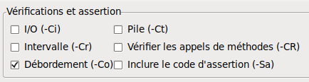

    salut
    regarde dans tes paramettre ... le debordement de pile doit etre decoché
    en delphi il y a cette option cocher "Verifier les limites"
    je suppose qu'en pascal il doit y avoir la meme chose
  9. #29
    Avatar de Jipété
    Juillet 2006
    11 182
    Inscription : Juillet 2006
    Messages : 11 182
    Citation Envoyé par anapurna Voir le message
    regarde dans tes paramètres ... le debordement de pile doit être décoché
    C'est de cette option dont tu parles ?
    Nom : options.png
Affichages : 294
Taille : 8,9 Ko
    ou celle en haut à droite (2e colonne) ?
    Bah, dans les deux cas il ne me dit rien.

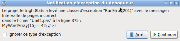

    regarde dans tes paramètres ... le débordement de pile doit être décoché
    En fait, c'est dans le code qu'il faut insérer cette ligne :
    {$rangeChecks on}
    et du coup,
    Nom : rangecheckerror.png
Affichages : 288
Taille : 25,4 Ko
    {$rangeChecks on}
    C'est aussi l'option Intervalle (-Cr)
    dans les options du projet...
    Cordialement
