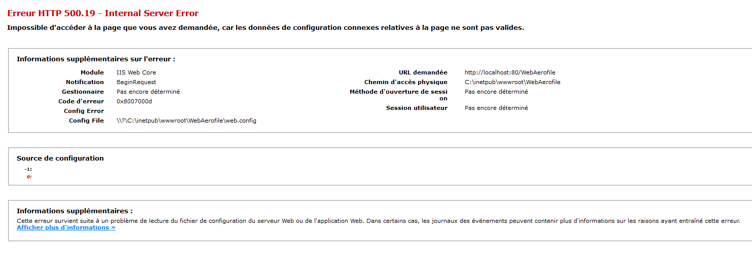

    Bonjour, il me semble avoir installé tout correctement ... mon appli fonctionne parfaitement sous VS ... et une fois déployée dans IIS je rencontre le problème suivant :
    Nom : erreurIIS.png
Affichages : 351
Taille : 29,6 Ko
    Je sèche ...

    Hello, cette page https://learn.microsoft.com/fr-fr/tr...500-19-webpage ne te donne aucune réponse ?

    Bonjour et merci de ton aide !
    Oui j'ai lu cette page en cherchant auparavant, mais je ne vois pas ce qu'il faut modifier dans web.config ...
    Voici ce fichier :

    Tu as bien tout installé pour IIS ?
    https://learn.microsoft.com/en-us/as...aspnetcore-7.0
    entre autre la partie : NET Core hosting bundle
    https://learn.microsoft.com/en-us/as...hosting-bundle

    Merci ! tu as mis dans le mille ! il manquait : NET Core hosting bundle
    Et maintenant ça marche nickel !
    Grace à ce forum et à des gens sympas comme toi je progresse et ça fait vraiment plaisir ! A de prochaines aventures !
