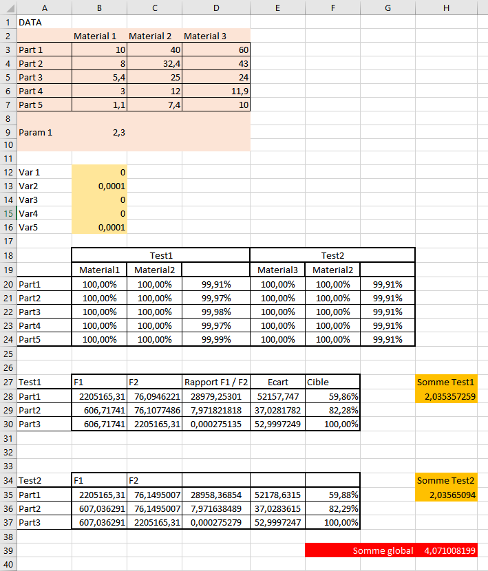

    J'ai fait une représentation simplifie de mon problème en Excel:
    Nom : Excel.png
Affichages : 189
Taille : 44,3 Ko
    J'ai vraiment essayé de simplifié les choses en mettant des valeurs fixe alors que la plupart sont des variables. J'ai laissé le tableau Data et Param1.
    Je vais essayer de vous mettre ce tableau Excel en lien.
    Mes variables Var1 à Var5
    Mon résultat, la valeur minimal sur "Somme Global".

    Les calculs:
    Je ne vais pas tous les faire, mais pour donnée l'idée de la liaison entre la somme global et les variables
    Somme global = Somme Test1 + Somme Test2
    Somme Test1 = =SOMME.CARRES(F28:F30;0) // j'ai laissé 0, c'est le résultat d'une multiplication.
    F28 = =SI(509734<500;0;SI(456<8;"";E28/87137))
    E28 = 81137-D28
    D28 = B28/C28
    B28 = =509734/(0,65*0,000755688325415091*B20*C20*D20)/471
    B20=EXP(-B3*$B$12)
    C20=EXP(-C3*$B$14)
    D20=((EXP(-7,5*$B$9*$B$13)-1)/(-7,5*$B$9*$B$13))
    Je ne voie pas comment Integer mes variables dans tout ces calculs.

    Les Cell_H33 et Cell_H23 retournent des Term et non plus des doubles et tout semble bien ce passer.
    Je dis "semble", car pour le moment je n'ai essayé qu'avec des variables non réels et approximatives, sans avoir des valeurs avec parfois plus de 5 chiffres aprés la virgule donc je n'ais pas de comparatif réel avec le vrai fichier Excel, pas encore de comparaison possible donc, mais les résultats semblent concluants.
    Une fois mes variables récupérer, je peux lancer le calcule réel.
    Maintenant plus qu'a mettre sa dans mon projet réel et vérifier que tout va bien.
    J'ai juste un doute, dans le solveur Excel, on indique c'est lineaire ou non. Dans ce que j'ai fait, je n'est rien vu de tel pour le moment.
    Autre petit détails, les instanciation des décisions. J'ai remplacé Domain.IntegerNonnegative
    new Decision(Domain.IntegerNonnegative, "Tahoe");
    Pour Domain.RealNonnegative, pour avoir un double en sortie.
