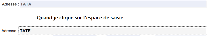

    Si c'est un formulaire et que tu n'as pas peur de faire du code pas très catholique, tu peux faire de la saisie automatique avec pynput par exemple. C'est pas safe du tout, va falloir vérifier le résultat mais c'est probablement le plus simple à coder...
    PS : J'ai essayé de modifier un formulaire PDF avec Notepad++ mais il doit y avoir une sorte de validation des saisies.
    J'ai remplacé ça :
    Code pdf : Sélectionner tout - Visualiser dans une fenêtre à part
    <</AP<</N 1072 0 R >>/DA(/Arial,Bold 10 Tf 0 g)/F 4/FT/Tx/MK<</BG[ 0.960785 0.960785 0.960785]>>/P 687 0 R /Rect[ 106.714 640.351 569.068 657.359]/Subtype/Widget/T(Adresse)/Type/Annot/V(TATA)>>
    Par :
    <</AP<</N 1072 0 R >>/DA(/Arial,Bold 10 Tf 0 g)/F 4/FT/Tx/MK<</BG[ 0.960785 0.960785 0.960785]>>/P 687 0 R /Rect[ 106.714 640.351 569.068 657.359]/Subtype/Widget/T(Adresse)/Type/Annot/V(TATE)>>
    Mais ça ne s'affiche pas :
    Nom : Sans titre.png
Affichages : 239
Taille : 12,2 Ko
    Je suppute que le nombre 1072 est relié à une variable chiffrée quelque part dans le fichier car ce nombre s'incrémente au fur et à mesure que je saisie du texte.
