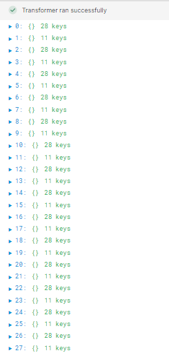

    Le truc c'est que j'aimerai bien disposer de mes données différemment afin de tout afficher dans un seul tableau pour l'exporter plus tard dans une base de données. Ici on voit qu'il y a plusieurs dimensions au tableau : -> etablissement -> uniteLegale ect ... Pour afficher le tableau correctement j'ai fait en sorte de passer par deux requêtes différentes à l'API (une pour avoir les établissements uniquement et l 'autre les uniteLegale).
    var dataEtablissement = {{nomEntreprise.data.etablissements}} // Code sur retool permettant de récupérer le tableau établissement
    var dataUniteLegale= {{query7.data.etablissements}};  // Récupère les données dans UniteLegale
    var dataPush = [];
    for (let i = 0; i < {{query7.data.etablissements.length}}; i++) {
         dataPush.push(dataUniteLegale[i].uniteLegale, dataEtablissement[i]);
    return dataPush;
    Nom : Capture.PNG
Affichages : 441
Taille : 5,1 KoNom : Capture.PNG
Affichages : 512
Taille : 19,0 Ko
    Le résultat est le suivant :
    Nom : Capture.PNG
Affichages : 432
Taille : 12,2 Ko
    Les valeurs ne s'ajoutent pas comme je l'espérait elle prennent une ligne chacune alors que souhaiterai quelles fusionnent pour être dans le même tableau.
    Merci d'avance pour votre aide, si vous avez des questions je reste disponible.

    A priori, c'est une mauvaise idée d'aplatir le tableau... d'autant que pour éviter le doublon de clés, il faudra préfixer chaque index... ce qui revient donc un peu au même
    Quoi qu'il arrive, qu'on ne touche pas à la réponse, qu'on la reformatte, qu'on la reformatte en prefixant les index, il sera toujours possible d'ajouter les valeurs dans une base de données
    Cependant, il est plus simple de ne travailler la réponse QUE pour l'insertion en base de données plutôt que de la retravailler maintenant et la relire lors de l'insertion
    En effet, si vous créez 2 tables pour stocker les réponses. Par exemple : pour les infos générales de l'établissement et une pour les unités légales : il sera plus facile de savoir que les infos de la seconde sont dans l'index uniteLegale, plutôt que de vérifier le début de string de chaque index (est-ce que cet index commence par uniteLegale_ ?)
    Voici un exemple de comment aplatir un JSON mais je le déconseille extrêmement fortement !

    Je ne comprends toujours pas le problème ni le rapport avec l'insertion en base de données car de toute façon, je vois mal la création d'une requête d'insertion basée sur le nom des champs de la réponse
    Ca serait assez sale comme façon de faire et particulièrement déconseillé dans ce cas-ci étant donné que les clés sont écrites en camelCase et que suivant le système d'exploitation, l'écriture pourra être sensible ou non à la casse et donc amener à des conflits.
    Toujours est-il que la valeur de response de votre code ne correspond absolument pas à ce que vous avez présenté dans le post initial étant donné que dans ce dernier il s'agit d'un objet JSON alors que dans votre Codepen, il s'agit d'un tableau d'objets.
    Il vous manque donc : une boucle pour parcourir le tableau, et un push() à la fin de chaque boucle afin d'obtenir un tableau d'objets aplatis
    Je vais forker votre Codepen et mettre à jour ma réponse dès que c'est fait si vous n'avez pas trouver la solution d'ici là
    EDIT : Ha ben voilà, on se retrouve spécifiquement dans le problème auquel je pensais lors de ma première réponse : les sous-objets n'en sont pas en réalité car ce sont des tableaux d'objets
    Ce qui parait tout à fait logique : si on a un sous-objet c'est souvent un tableau d'objet car il y a plusieurs données à sauvegarder sinon on aurait tout mis directement à plat dans l'objet initial
    Par exemple, si on stock les adresses des sociétés, ça sera forcément dans une tableau à part car il peut y avoir plusieurs adresses pour une même société. Ca aura pour résultat que dans une réponse d'API on a un index addresses par exemple, qui soit un tableau contenant toutes les adresses de la société
    Je me répète une fois de plus : pourquoi faites-vous ça ? Ca n'a aucun sens Comment comptez-vous sauvegarder des tableaux de résultats au sein d'une même table ? C'est impossible proprement. Et si vous sauvegardez dans plusieurs tables, alors il est beaucoup plus simple de ne pas toucher à la structure (et même si on sauvegardait tout dans une table ce serait plus simple de pas y toucher)

    Pour tous vous dire, le but de la requête est de récupérer via l'API Sirène des données sur les entreprises grâce à un champs de saisie (numéro de siret, siren ou encore par localisation ou nom d'entreprise).
    On m'a demandé que les données puissent être consulté dans un seule et même tableau (peu importe le(s) champ(s) de saisie). L'utilisateur pourra cocher les lignes qu'il souhaite sauvegarder dans la base.
    Ce tableau doit être stocké dans une table de base de données (sûrement pour pouvoir exporter-visualiser les données d'un seul coup (je demanderai des précisions)).
    Selon vous, la meilleure solution pour réaliser un travail de ce genre serait de sauvegarder les données dans différentes tables d'une base de données ?
    Par exemple :
    * Une table stockant uniquement les unitesLegales (siren, statutDiffusionUniteLegale, unitePurgeeUniteLegale, ...).
    * Une seconde stockant uniquement les periodesUniteLegale (dateFin, dateDebut, ...)
    Et ainsi de suite pour chaque requête via l'api.
    Dans ce cas il faudrait quand même que je "découpe" la requête afin de remplir chaque table avec les valeurs correspondantes. Par exemple si je fais une requête comme sur le codePen (que je vous ai envoyé) il faudrait que je récupère les uniteLegales uniquement d'un côté (en enlevant les periodesUniteLegale) et de l'autre côté il faudrait les garder et enlever le reste ?
    Désolé si c'est un peu confus je commence un peu à m'y perdre
