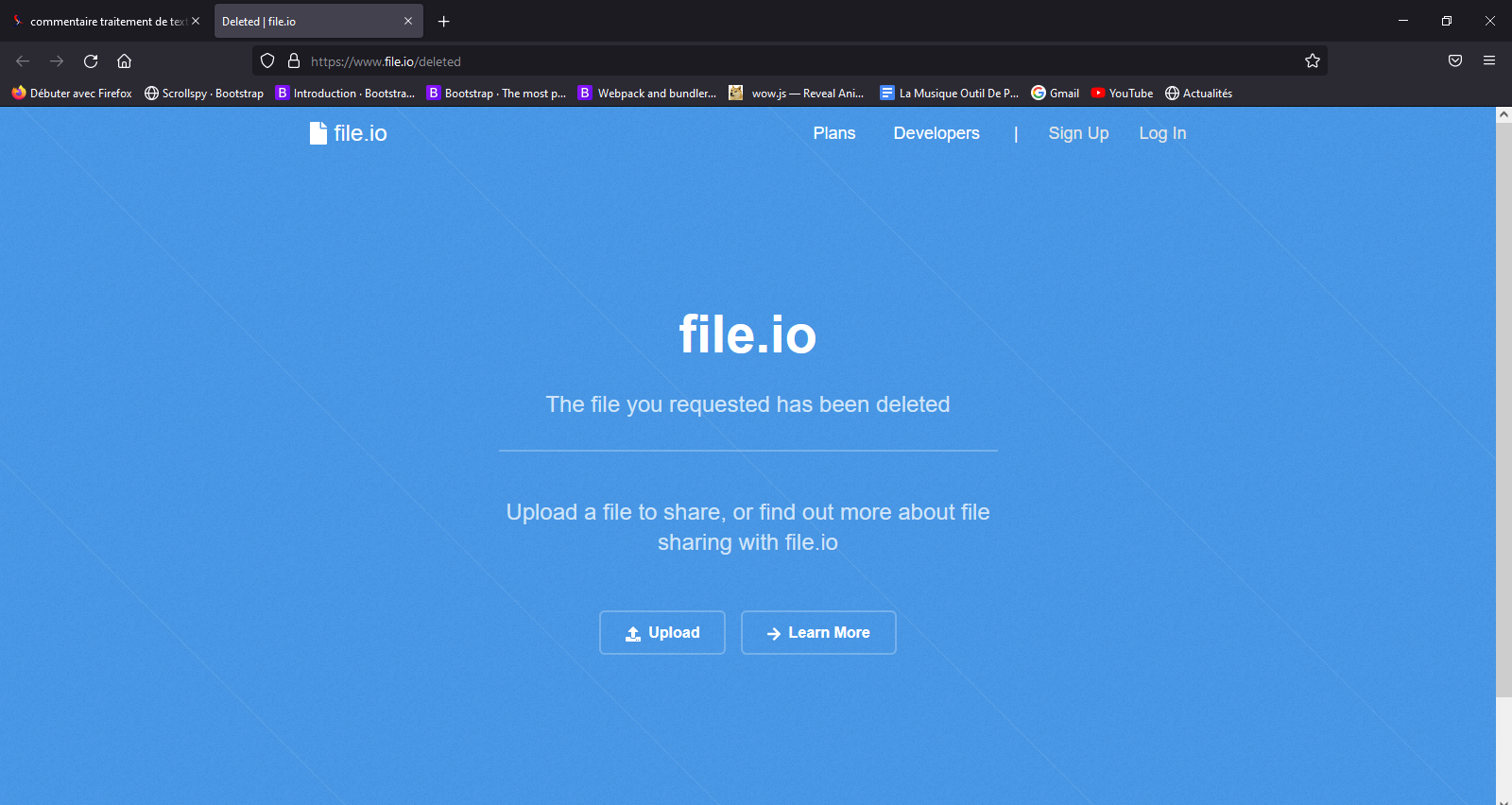

    Excuse moi mais ton lien est brisé il ne marche pas du tout ^^"
