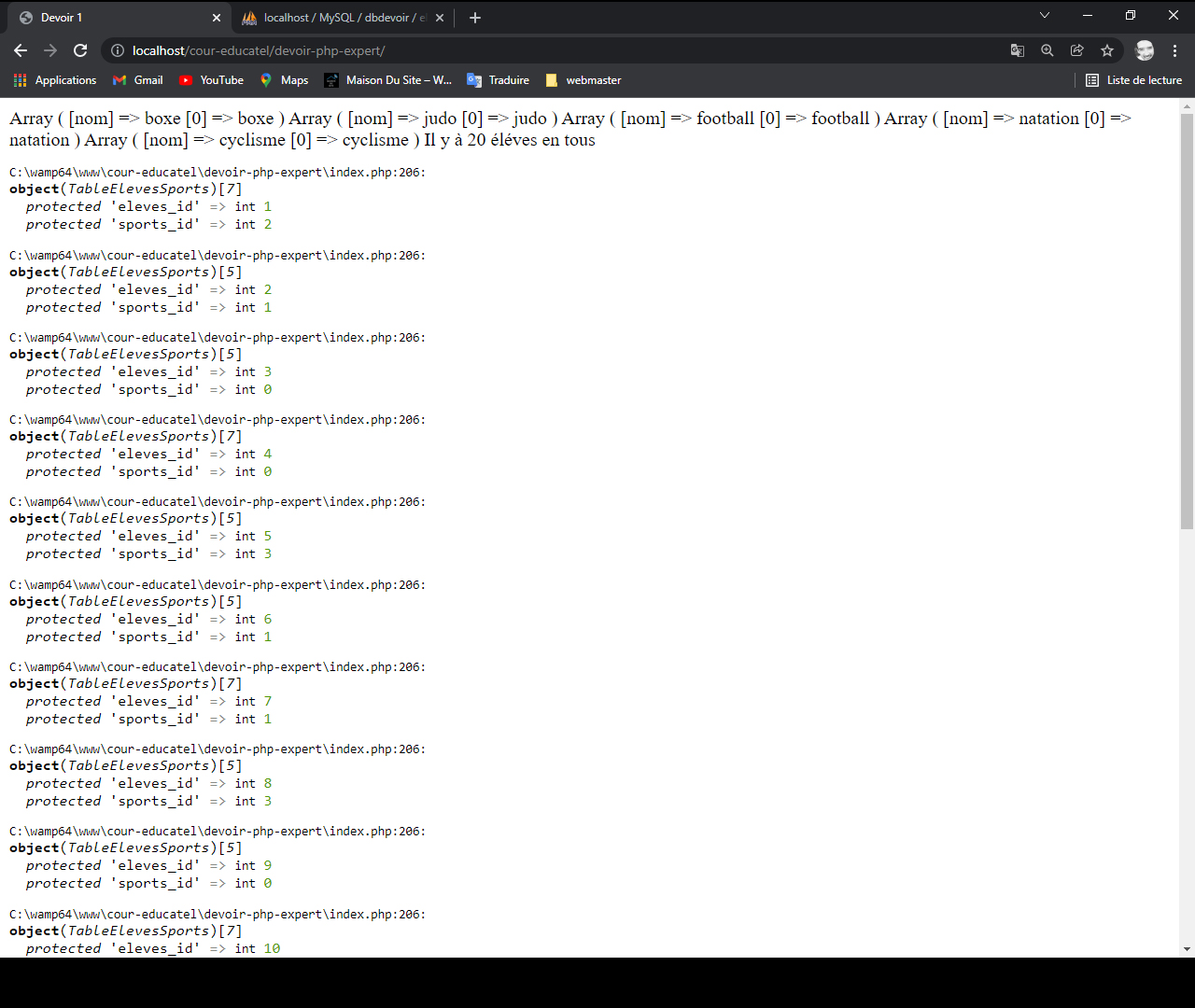

    Bonjour à tous voilà mon soucis c'est que je n'arrive pas trouvé le code qu'il faut marqué pour rentrer dans une variable le résultat d'un objet. En effet je voudrai le résultat de protected 'sport_id' => int ? (? compris entre 0 et 3, ce qui correspond au nombre de sport que peux faire un élève)

    public function addSports_Eleves(TableElevesSports $sports_eleves)// Un objet est attendu
    		var_dump($sports_eleves);
    		$valeur_sports = $this->sports_id; /////////// Ce qui ne marche pas

    J'ai trouvé la solution tout seul je la marque il fallait écrire comme ceci la variable
    $valeur_sports = $sports_eleves->sports_id;
