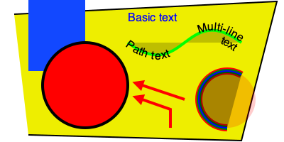

    il y a aussi drawsvg
    drawSvg
    A Python 3 library for programmatically generating SVG images (vector drawings) and rendering them or displaying them in a Jupyter notebook.
    Most common SVG tags are supported and others can easily be added by writing a small subclass of DrawableBasicElement or DrawableParentElement.
    An interactive Jupyter notebook widget, drawSvg.widgets.DrawingWidget, is included that can update drawings based on mouse events.
    Install
    drawSvg is available on PyPI:
    $ pip3 install drawSvg
    Nom : example1.png
Affichages : 279
Taille : 19,6 Ko
    et pourquoi ne pas utiliser des logiciels comme GIMP ou Inkscape ?

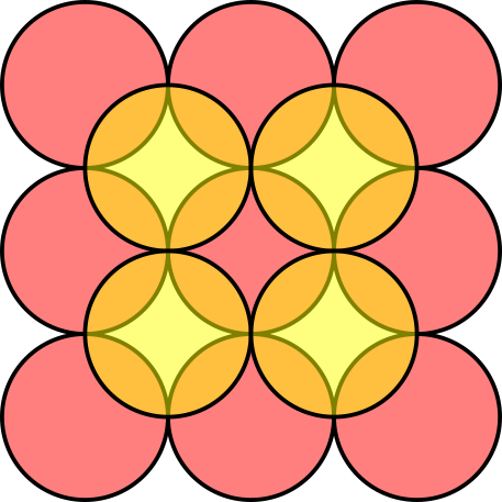

    il existe l'équivalent de processing en python c'est p5 :
    p5 is a native Python port of the Processing API by Abhik Pal, Manindra Mohrarna, and contributors. Processing “is a flexible software sketchbook and a language for learning how to code within the context of the visual arts.” It mainly developed in Boston (at Fathom Information Design), Los Angeles (at the UCLA Arts Software Studio), and New York City (at NYU’s ITP) [1].
    Et puis Inkscape permet d'utiliser des scripts en python pour générer des objets en svg. (avec l'extension Simple Inkscape Scripting).
    Exemple : Avec ce script en python :
    rad = 20
    edge = 3
    style(fill_opacity=0.5)
    for r in range(edge):
        for c in range(edge):
            circle((c*rad*2 + rad, r*rad*2 + rad), rad, fill='red')
    for r in range(edge - 1):
        for c in range(edge - 1):
            circle((c*rad*2 + rad*2, r*rad*2 + rad*2), rad, fill='yellow')
    J'obtiens ceci :
    Nom : g1225.png
Affichages : 179
Taille : 66,4 Ko
    Le fichier svg est en pièce jointe accompagné d'un svg animé pour le fun (ouvrir les fichiers svg dans un navigateur).
