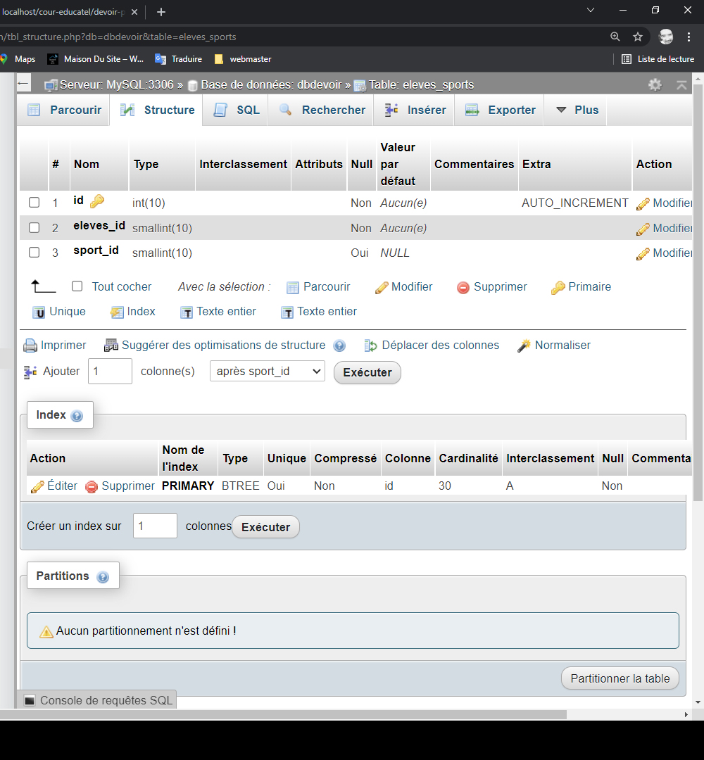

    Montre ta TABLE sports_eleves (structure et données), qu'on puisse tester.

    Nom : table-eleves_sports.jpg
Affichages : 397
Taille : 507,4 KoNom : table-eleves-sports-donnee1.jpg
Affichages : 404
Taille : 517,3 KoNom : table-eleves-sports-donnee2.jpg
Affichages : 362
Taille : 528,3 Ko

    LOL...
    T'es gentil... on ne va pas se re-cogner tout à la main...
    Clique sur le bouton "EXPORTER"...
