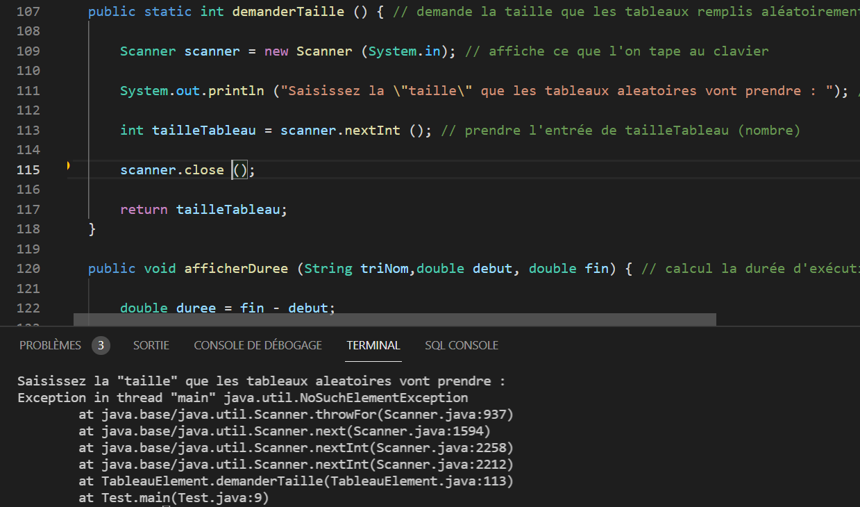

    Par défaut Problème avec la classe Scanner
    J'ai essayé de fermer mon scanner avec la méthode scanner.close, mais le code renvoi une erreur après l'exécution.
    Par contre si je n'utilise pas cette méthode pour fermer le scanner la class TableauElement fonctionne correctement et idem avec la class Test, qui me renvoie correctement ce que j'ai écrit.
    J'utilise VSC, comme IDE.

        public TableauElement () { // constructeur sans paramètres pour créer des éléments en récupérant les entrées du clavier
            Scanner scanner = new Scanner (System.in); // affiche ce que l'on tape au clavier
            System.out.println ("Saisissez la \"taille\" que les tableaux manuelles vont prendre : "); // affiche manuellement la taille des tableaux
            this.taille = scanner.nextInt (); // prendre l'entrée de la taillle du tableau
            if (this.taille == 0) { // initialise la taille du tableau à 0
                this.elements = new Element [0];
            this.elements = new Element [this.taille];
            int cle;
            for (int i = 0; i < this.taille; i++) { // initialisation de la taille du tableau à 0
                System.out.println ("Entrez la cle entre 0 et " + VALEUR_MAXIMUM); // affiche la valeur maximum de la clé
                cle = scanner.nextInt (); // prendre l'entrée de la cle
                while (cle <= 0 || cle > VALEUR_MAXIMUM) { // la clé est comprise entre 0 et la valeur maximal
                    System.out.println ("Nombre incorrect. Entrez la cle entre et " + VALEUR_MAXIMUM); // affiche une erreur et on redonne une valeur maximum pour la clé
                elements [i] = new Element (cle, genereValeur ());
            scanner.close ();

        public static int demanderBorne () { // demande la grandeur que la clé générée aléatoirement va prendre et renvoit un int
            System.out.println ("Saisissez la \"grandeur\" des valeurs que les cles d'un Element va prendre : "); // affiche la grandeur pour des valeurs de clés d'éléments
            int grandeur = scanner.nextInt (); // prendre l'entrée de la grandeur (nombre)
            scanner.close ();
            return grandeur;
        public static int demanderTaille () { // demande la taille que les tableaux remplis aléatoirement vont prendre et renvoit un int
            System.out.println ("Saisissez la \"taille\" que les tableaux aleatoires vont prendre : "); // affiche aléatoirement la taille des tableaux
            int tailleTableau = scanner.nextInt (); // prendre l'entrée de tailleTableau (nombre)
            scanner.close ();
            return tailleTableau;
