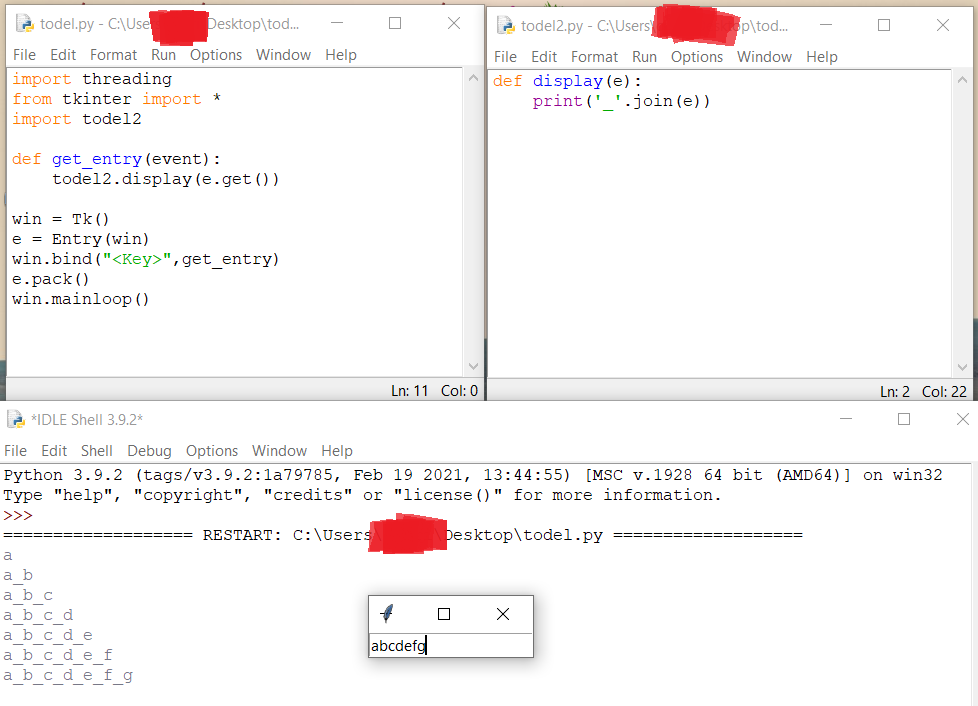

    @Apoptose
    Vu ce que tu veux faire, un seul script suffira amplement.
    Sinon je ne sais pas, c'est ça que tu veux faire ?
    Nom : Capture.PNG
Affichages : 125
Taille : 62,0 Ko
    @Wiz c'est mieux, chef ?
    PS : Tu peux faire disparaître visuellement la fenêtre Tkinter mais pas la tuer dans mon exemple, sinon plus de module... Sauf si je me trompe.
    Pas sûr que vous ayez compris le sujet de la discussion... pas grave, persévérez...
