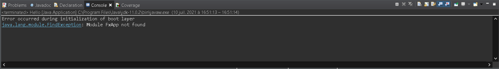

    Bonsoir, je suis débutant en Java FX j'ai essayer d'afficher ma première fenêtre avec Java FX
    j'ai créer un package qui contient une classe HelloApp.java :
    package com.ousseini.hellojfx;
    import javafx.application.Application;
    import javafx.stage.Stage;
    public class HelloApp extends Application{
        @Override
        public void start(Stage primaryStage) throws Exception {
            // TODO Auto-generated method stub
            primaryStage.show();
    puis j'ai créer un module-info.java à la création du projet:
    module com.ousseini.hellojfx {
        requires javafx.graphics;
        exports com.ousseini.hellojfx;
    puis j'ai configurer la "Run configuration" sous l'IDE Eclipse en créant une nouvelle configuration nommé "Hello" et qui comme Main class "com.ousseini.hellojfx.HelloApp"
    mais en lançant le projet une erreur s'affiche comme suit :
    Error occurred during initialization of boot layer
    java.lang.module.FindException: Module FxApp not found
    Nom : javalang.PNG
Affichages : 370
Taille : 17,1 Ko
    PS: j'utilise:
    jdk 11.0.2
    javafx-sdk-11.0.2
    IDE eclipse
    j'ai essayer avec le jdk 15 et javafx-sdk-16 mais ça ne fonctionne pas non plus !
    j'ai besoin d'aide svp

    Voir l'autre topic similaire et je penche toujours pour un gros bug d'Eclipse.
