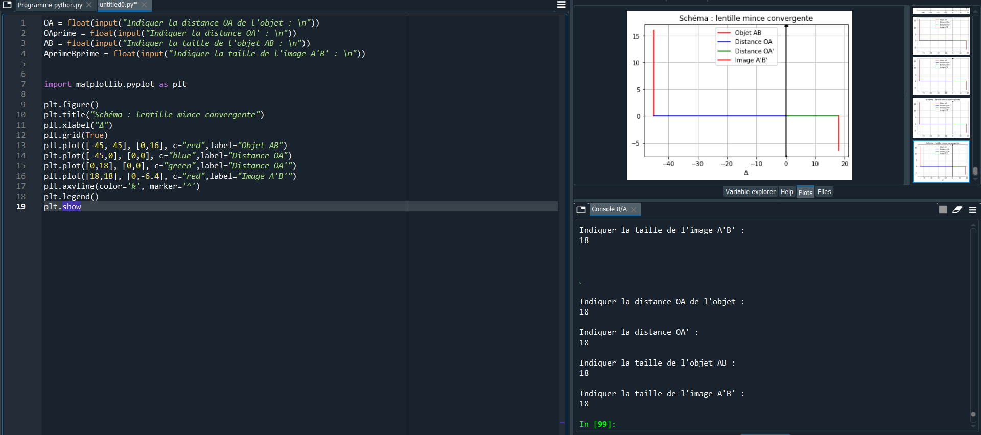

    J'ai un projet NSI / Physique-Chimie.
    J'ai décidé de modéliser avec un graphique (matplotlib) le schéma d'une lentille convergente.
    J'ai donc besoin de 4 mesures que je demande à l'utilisateur.
    Le rendu que je souhaite avoir ressemble à cela :
    Nom : 16189365894286_Sans titre-1.jpg
Affichages : 175
Taille : 59,7 Ko
    J'ai donc besoin de ça à demander à l'utilisateur (rempli manuellement pour l'instant...)
    Nom : 16189366235493_Sans titre-2.jpg
Affichages : 153
Taille : 94,6 Ko
    Merci d'avance pour votre aide... Je suis totalement bloqué après une après-midi passé dessus...
    Enfin je me demande surtout comment on demande à l'utilisateur ce que j'ai rempli manuellement. Voilà ma question.
    Je veux dire quand je demande la distance AB, je vais rentrer 16 par exemple. Pourtant je dois rentrer [0;16] et dans la même occasion son abscisse
    Nom : 16189367020715_Sans titre-3.jpg
Affichages : 169
Taille : 530,0 Ko
    Merci beaucoup d'avance.

    est ce que A'B' ne se calcule pas à partir des autres valeurs ? parce que là dans votre exemple on a 6.4 = 16 / 45 × 18
    ensuite pour utiliser les variables contenant les valeurs saisies, faites juste cela dans votre code :
    plt.plot([-OA, -OA], [0, AB], ...)
    plt.plot([-OA, 0], [0, 0], ...)
    Avril 2021
    Inscription : Avril 2021
    Messages : 14
    Un grand merci ! J'avais pourtant l'impression d'avoir déjà essayé tout à l'heure cela... Dernière petite question, comment mettre une flèche mais que d'un côté ? Je n'ai pas réussi à trouver cela mis à part marker='^' qui fait des deux côtés...
    plt.figure()
    plt.title("Schéma : lentille mince convergente")
    plt.xlabel("Δ")
    plt.grid(True)
    plt.plot([OA,OA], [0,AB], c="red",label="Objet AB")
    plt.plot([OA,0], [0,0], c="blue",label="Distance OA")
    plt.plot([0,OAprime], [0,0], c="green",label="Distance OA'")
    plt.plot([OAprime,OAprime], [0,(OAprime*AB)/(OA)], c="red",label="Image A'B'")
    plt.plot([-1/(1/OAprime-1/OA),1/(1/OAprime-1/OA)], [0,0], "bs", c="black",label="Distance focale")
    plt.axvline(color='k', marker='^')
    plt.legend()
    plt.show
