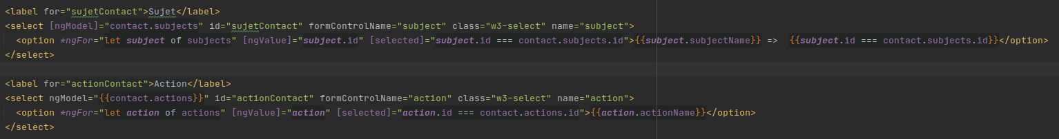

J'ai un reactive form avec un input select. J'aimerais que celui-ci soit sélectionné s'il correspond à mon modèle.
Dans la doc il est indiqué qu'il faut utiliser la directive [selected].
Je la met en place et elle fonctionne...mais pas toujours...
Nom : code.PNG
Affichages : 114
Taille : 40,2 Ko

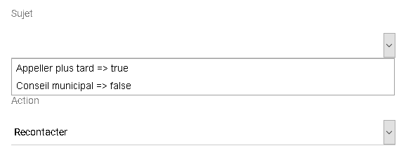

Pourtant ça n'a pas l'ai d'être la condition. J'ai affiché le résultat et il donne bien true/false quand il faut. ça ne vient pas des données alors...
Nom : html.PNG
Affichages : 107
Taille : 2,8 Ko
Je ne comprends pas vraiment ou ça coince.
