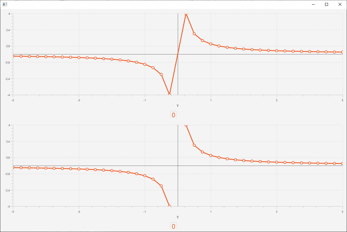

    Merci pour votre réponse ! Enfaite dans mon cas, j'arrive bien à dessiner des fonctions continues mais par exemple si je veux dessiner 1/x sur un intervalle [-10,10], normalement j'aurai deux parties du graphe, une partie dessinée sur l'intervalle [-10,0[ et une autre sur ]0,10] et que les deux parties soient séparées mais moi actuellement j'arrive à dessiner 1/x mais j'ai un problème entre les deux partie genre le dernier point de la première partie est relié avec le premier point de la deuxième partie.
    Et voilà en photo le graphe que j'ai.

    Alors apres qq tests non c'est pas possible en l'état que ce soit en utilisant une valeur de Y null, Infinity ou NaN. Par contre il est possible de surcharger [c]LineChart[:c] pour faire cela par exemple comme dans le code suivant. C'est probablement ce que j'avais fait il y a une 7-8 ans quand je faisais pas mal de graphes (ça passe vite ).

    Nom : Sans titre.jpg
Affichages : 845
Taille : 113,9 Ko
