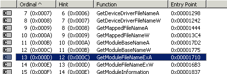

    Par contre, cette fonction existe bien dans la DLL au numéro 13, mais je n'arrive pas à la faire fonctionner.

    On est bien d'accord : pour le "uses Psapi" je parle de la fonction GetModuleFileName, puisque je suis sous 2k et que l'autre fonction est spécifique à XP.
    jp
