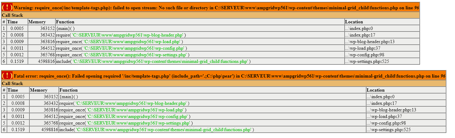

    Si je mets ça :
    require_once ('/inc/template-tags.php');
    J'ai ça :
    Nom : ERRORS 2.png
Affichages : 408
Taille : 59,8 Ko
    Pas d'erreur de chemin ou de nom.
