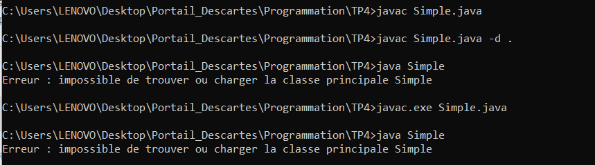

    Je débute actuellement dans la programmation. Depuis hier, je suis bloqué car je n'arrive pas a compiler mon programme a la main. J'ai fait maintes et maintes recherches...mais a riori aucun ne traite de mon problème. La solution peut être évidente. Soyez indulgents
    Habituellement, je compile mon travail directement depuis mon IDE (Netbeans). Toutefois, je souhaite aussi savoir le compiler "a la main". Mais lorsque je tape dans mon terminale "javac Simple.java", aucun fichier du type ".class" n'est crée. En conséquence, si je tape "Java Simple" il me dit "Erreur : impossible de trouver ou charger la classe principale Simple".

    Voici le résultat sur ma console :
    Nom : 3.png
Affichages : 251
Taille : 19,0 Ko

    Hello,
    non, c'est pas normal du tout.
    Si javac ne crée pas de classe après qu'on lui donne un fichier .java en paramètre, c'est soit qu'il y a une erreur de compilation et il est censé indiquer laquelle, soit qu'il n'y a pas de classe déclarée dans ce fichier.
    Or d'après ce que tu nous montres, ton fichier Simple.java n'est pas vide, et il semble déclarer une classe nommée Simple. Peut-être que le fichier que tu nous montres n'est pas celui qui se trouve vraiment dans le répertoire où tu compiles ?
    Autre possibilité : ton fichier contient peut-être des /* et */ autour de ta classe, ce qui indique au compilateur d'ignorer ce qu'il y a entre /* et */, faisant exactement comme si c'était pas là (ça s'appelle des commentaires, c'est pour donner des indications sur ce qu'on fait dans le programme, sans que ça ait d'effet sur le programme,) et donc ça lui semble être un fichier vide, ce qui ne sert pas à grand-chose et ne produit pas de fichier .class, mais n'est pas une erreur non plus.

    Peux-tu exécuter ton programme avec l'option -verbose dans un premier temps puis -Werror par la suite ?
    javac -verbose Simple.java
    javac -Werror Simple.java

    Thelvin,
    J'ai ouvert le fichier Simple.java dans le répertoire que je vous ai montré. A priori, il n'est pas vide car je retrouve mon code a l'interieur :
    public class Simple{
        public static void main(String args[]){
            System.out.println("Hello Java");
    De plus, vous pourrez remarque qu'il n'y a pas de commentaire dans mon code.
    Transact, j'ai essayer ce que tu m'as propose mais toujours rien. Qu'et-ce que j'ai fait de travers....

    quand tu exécutes
    as-tu
    [wrote Simple.class]
    qui s'affiche en avant dernière ligne dans ta console ?

    Je vous mets mon document en pièces-jointes. Ce qui me dérange c'est que tout ce déroule comme si il n'y avait aucune erreur. Puis a la fin, ca échoue sans donner plus d'indications.

    Citation Envoyé par plawyx Voir le message
    quand tu exécutes
    as-tu
    malheureusement, non. Que nenni.
    Nom : 4.png
Affichages : 237
Taille : 17,1 Ko

    En tout cas, en prenant le fichier attaché tel quel, je le compile sans problème, avec Hello World qui s'affiche tout bien quand je lance le programme compilé.
    On nage en plein mystère, là.

    A force de retouches, je "réussi" maintenant a avoir un message d'erreur.
    Nom : 5.png
Affichages : 167
Taille : 19,3 Ko
    En fait, quand j'ouvrais le dossier java, j'avais deux dossiers jdk1.8.0_261. J'en ai supprime un me disant que peut être ca causait des interférences … J'ai copie l'adresse du dossier bin du second que j'ai copie pour ma variable Path. En essayant a nouveau, j'ai obtenu le message d'erreur précèdent
    Ps: J'espère n'avoir pas empire les choses :\

    Encore du nouveau ! Le message d'erreur me disait qu'il ne trouvait plus un fichier. Je suis partie dans ma corbeille et j'ai restauré ce fichier. J'ai refait pour la millième fois :
    et ca a marché ! Un dossier Simple.class a été crée !
    Mon code marche enfin !!!
    Tout ca a cause d'un dossier en double ^^'
    Merci pour votre aide !Nom : 6.png
