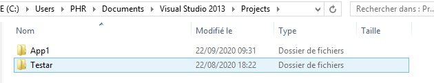

    Je suppose que tu utilises l'organisation de stockage par défaut de VisualStudio. Dans ce cas, le projet complet est dans Documents\VisualStudio ...\Projects\Ariane. C'est ce dossier Ariane qu'il faut compresser. Mais ce chemin est bien celui désigné dans les propriétés de la solution (Solucion / Propriétés / Chemin).
    Nom : Joindre.jpg
Affichages : 283
Taille : 51,2 Ko
    Nom : Chemin.jpg
