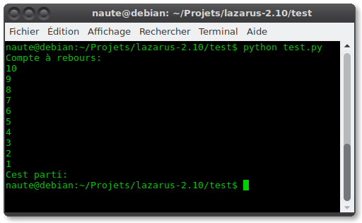

Si je le lance dans la console, ça me donne :
Nom : Capture du 2020-08-28 12-25-19.png
Affichages : 1239
Taille : 18,9 Ko

Apparemment tout va bien sauf que dans la console, l'affichage suit bien le script, à savoir :
  • affichage de "Compte à rebours :" ;
  • pause de 1 seconde ;
  • affichage de "10" ;
  • affichage de "C'est parti :".
alors qu'en ce qui concerne le TMemo, le tout s'affiche en bloc après une attente correspondant à la somme des pauses.
Y a-t-il un moyen d'obtenir sur le TMemo le même affichage "dynamique" que sur la console ?
