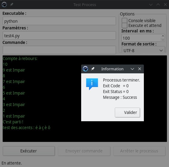

    Voilà les résultats pour les quatre fichiers Python que tu as fournis comme exemples :
    test.py :
    Nom : testpy-1.png
Affichages : 389
Taille : 34,7 Ko
    Le programme tourne mais n'affiche pas les résultats intermédiaires.
    test2.py :
    Nom : test2py-1.png
Affichages : 390
Taille : 31,9 KoNom : test2py-2.png
Affichages : 386
Taille : 14,6 Ko
    L'exécution est aléatoire. Exemples de ce que j'ai eu :
    • le programme fonctionne bien ;
    • le programme démarre bien mais plante avant la fin ;
    • le programme démarre mais se ferme avant la fin ;
    • le programme va jusqu'à la fin mais provoque une exception ;
    test4.py :
    Nom : test4py-1.png
Affichages : 393
Taille : 26,3 KoNom : test4py-2.png
Affichages : 646
Taille : 9,5 KoNom : test4py-3.png
Affichages : 382
Taille : 14,4 KoNom : test4py-4.png
Affichages : 382
Taille : 17,3 Ko
    Le programme plante au démarrage.
    test5.py :
    Nom : test5py-1.png
Affichages : 393
Taille : 29,8 Ko
    Le programme fonctionne correctement. L'arrêt du processus fonctionne également.
    Je n'ai testé que l'exécution des scripts Python. Je ne vois pas trop ce que tu entends par "Commande", ni pourquoi le bouton "Envoyer commande" n'est activé qu'après l'appui sur le bouton "Exécuter".
    Amicalement,
    Hervé

    Citation Envoyé par naute Voir le message
    test.py :
    Heu ! ben la, c'est peut-être ta version de python qui ne prend pas en charge correctement le script. Bizarre car chez moi ça fonctionne (c'est d'ailleurs le script utilisé lors de ma capture d'écran)
    test2.py :
    C'est ce que je disais dans mon message précédent, c'est aléatoire des fois ça fonctionne pas du tout, d'autre fois à moitié et d'autre fois sans problème.
    Ce qui m'embête le plus, c'est que je ne vois pas ce qui provoque les exceptions, surtout que celles-ci ne sont pas levées dans mon code.
    Mis à part une ou deux erreurs dans la fonction "execute" du thread je ne vois pas. Ou, sinon c'est lors de l'arrêt/destruction de mon thread que quelque chose cloche.
    Et le plus chelou c'est que sous Windows, c'est stable
    test4.py :
    Vraiment bizarre, le code d'erreur de sortie 1 correspond à "une opération non permise" sous Linux. Ici c'est comme pour le script "test2.py". Aléatoire.
    test5.py :
    C'es drôle que celui la fonctionne correctement et pas les autres, surtout que les différences sont vraiment mineurs entre les quatre scripts python
    Pa exemple, compile le petit fichier "TestInput" puis exécutes dans la demo, réponds à la question dans le champ commande puis envoyer
    Nom : 2020-08-30_192438.jpg
Affichages : 390
Taille : 40,9 KoNom : 2020-08-30_192517.jpg
Affichages : 379
Taille : 36,5 Ko
    Autre exemple avec CMD et la commande "dir" sous Windows (attention ici, faut passer les chaines en mode "console", sinon les accents ne sont pas correctement affichés)
    Nom : 2020-08-30_192808.jpg
Affichages : 387
Taille : 116,7 Ko
    Voila, bref sous Linux, y a encore du débogage à venir dans l'air.
    Si vous avez des pistes, je suis preneur
    Bonne soirée

    Test4.py avec l'événement OnFilterOutput.
    Nom : win_bzprocessex_test4.jpg
Affichages : 369
Taille : 44,9 KoNom : linux_bzprocessex_test4.jpeg
Affichages : 375
Taille : 44,5 Ko

    et pour le test4 :
    Nom : BzProcessex_Win10_pyth38-test4.PNG
Affichages : 372
Taille : 20,6 Ko
    Pas de compte à rebours mais pas de lignes en trop et l'affichage se fait au fur et à mesure de l'exécution du script.
