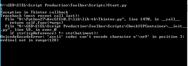

    Voici l'erreur rencontrée :
    Exception in Tkinter callback
    Traceback (most recent call last):
    File "D:\Python27\ArcGIS10.2\lib\lib-tk\Tkinter.py", line 1470, in __call__
    return self.func(*args)
    if str(ispReference) != str(batiment):
    UnicodeEncodeError: 'ascii' codec can't encode character u'\xe9' in position 3:
    ordinal not in range(128)

    L'erreur dit que la fonction str appliqué à la variable ispReference (ou batiment) plante parce qu'elle n'arrive pas à encoder l'Unicode en ASCII (UnicodeEncodeError).
    La vraie question est de savoir pourquoi vous encodez (via str) une chaine de caractère déjà Unicode?
    Encodage et décodages sont à faire lorsqu'on lit ou qu'on écrit (dans un fichier texte). Vous travaillez en Unicode dans votre programme (et donc vos variables "chaines de caractères" sont toujours Unicode).
