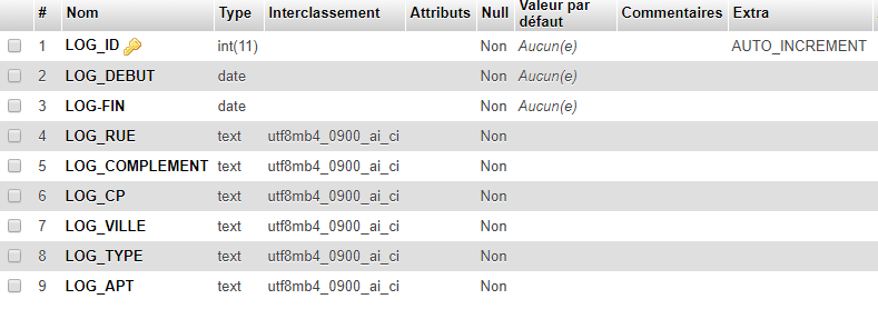

    #2 Je me demande autre chose, ma table locataire a une clé primaire LOG-ID. Dois-je impérativement lui donner une valeur lors de l'insertion ou bien elle s'incrémente automatiquement ?
    Voici ma table locataire:
    -- phpMyAdmin SQL Dump
    -- version 4.9.2
    -- https://www.phpmyadmin.net/
    -- Hôte : 127.0.0.1:3306
    -- Généré le :  mer. 13 mai 2020 à 17:02
    -- Version du serveur :  8.0.18
    -- Version de PHP :  7.3.12
    SET SQL_MODE = "NO_AUTO_VALUE_ON_ZERO";
    SET AUTOCOMMIT = 0;
    START TRANSACTION;
    SET time_zone = "+00:00";
    /*!40101 SET @OLD_CHARACTER_SET_CLIENT=@@CHARACTER_SET_CLIENT */;
    /*!40101 SET @OLD_CHARACTER_SET_RESULTS=@@CHARACTER_SET_RESULTS */;
    /*!40101 SET @OLD_COLLATION_CONNECTION=@@COLLATION_CONNECTION */;
    /*!40101 SET NAMES utf8mb4 */;
    -- Base de données :  `testsql`
    -- Structure de la table `logement`
    DROP TABLE IF EXISTS `logement`;
    CREATE TABLE IF NOT EXISTS `logement` (
      `LOG_ID` int(11) NOT NULL,
      `LOG_DEBUT` date NOT NULL,
      `LOG-FIN` date NOT NULL,
      `LOG_RUE` text NOT NULL,
      `LOG_COMPLEMENT` text NOT NULL,
      `LOG_CP` text NOT NULL,
      `LOG_VILLE` text NOT NULL,
      `LOG_TYPE` text NOT NULL,
      `LOG_APT` text NOT NULL,
      PRIMARY KEY (`LOG_ID`)
    ) ENGINE=MyISAM DEFAULT CHARSET=utf8mb4 COLLATE=utf8mb4_0900_ai_ci;
    COMMIT;

    1- c'est :
        $stmt->bindValue(':LOG_DEBUT', $_POST["LOG_DEBUT"]);
        $stmt->bindValue(':LOG_RUE', $_POST["LOG_RUE"]);
        $stmt->execute();
    2- Dans ta table `logement`, il faut définir `LOG_ID` comme AUTO-INCREMENT.

    #1 j'ai ajouté l'auto incrémentation:
    Nom : Sans titres.png
Affichages : 98
Taille : 24,4 Ko
    #j'ai corrigé selon tes conseils le bindvalue:
     <?php
     $db = include 'db_mysql.php';
    try {
    	$stmt = $db->prepare("INSERT INTO logement (LOG_DEBUT, LOG_RUE, LOG_COMPLEMENT, LOG_CP, LOG_VILLE, LOG_TYPE, LOG_APT)
    VALUES (:LOG_DEBUT, :LOG_RUE, :LOG_COMPLEMENT, :LOG_CP, :LOG_VILLE, :LOG_TYPE, :LOG_APT)");
        $stmt->bindValue(':LOG_COMPLEMENT', $_POST["LOG_COMPLEMENT"]);
        $stmt->bindValue(':LOG_CP', $_POST["LOG_CP"]);
        $stmt->bindValue(':LOG_VILLE', $_POST["LOG_VILLE"]);
        $stmt->bindValue(':LOG_TYPE', $_POST["LOG_TYPE"]);
        $stmt->bindValue(':LOG_APT', $_POST["LOG_APT"]);
        $stmt->execute();
        echo "New records created successfully";
     catch (Exception $e) {
       //s'il y a un problème PHP ou SQL, tout s'affichera ici
       print "Erreur ! " . $e->getMessage() . "<br/>";
      $pdo = null;
     header('Location: http://localhost/ResponsiveForm/index.php');
    Et le problème persiste:
     Parse error: syntax error, unexpected end of file in C:\wamp64\www\ResponsiveForm\Actionlogement.php on line 27
