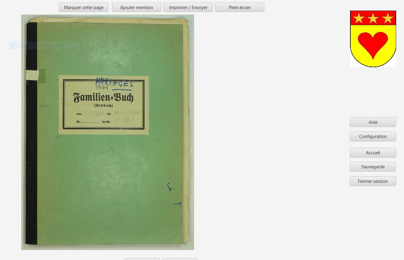

    Bonjour, je développe une applicaion de visioneuse, et je souhaiterai pouvoir zoomer sur l'image affichée ainsi que de pouvoir me déplacer dedans... Mon problème est quand lorsque j'utilise le zoom, ça redimentionne ma Région au lieux de mon image.. Je vous joint quelques captures d'écran pour vous expliquer :
    Nom : 1.JPG
Affichages : 1154
Taille : 89,5 Ko
    L'image qui est affichée au début.
    Nom : 2.JPG
Affichages : 1103
Taille : 65,3 Ko
    L'image une fois que j'ai zoomé
    Nom : 3.JPG
Affichages : 1111
Taille : 66,6 Ko
    L'image une fois que j'ai dézoomé.
    Le déplacement dans l'image fonctionne mais le zoom je souhaiterai que la zone de l'image reste fixe et que ce soit l'image qui se zoom et pas l'inverse.
    J'utilise javaFx, j'ai un fichier FXML qui contient pour la zone d'image, un Pane, qui lui comprend une région et une imageView.
    Mon code qui gère le zoom :

    Ca serait bien d'avoir le FXML.
    Pour ce que j'en vois tu utilises une transformation de zoom (variable scale() sur setTransform()). Pourquoi ne pas tout simplement ne pas utiliser les fitWidth et fitHeight de ton ImageView ?
    Et question conne mais pourquoi ne pas utiliser un ScrollPane ?

    Pas que pour les déplacements, le ScrollPane offre un espace de clip de la vue via son viewport qui est géré automatiquement; une zone de clip ce qui manque dans ton code.
    Ton ImageView nommée visioneusePrincipal devrait être placée dans un conteneur parent qui devrait disposer d'un rectangle de clip pour l’empêcher de se redimensionner lorsque tu appliques des mises a l’échelle sur visioneusePrincipal.
    ImageView dispose des propriétés fitWidth et fitHeight pour adapter l'image visionnée a de nouvelle dimensions d'affichage ce qui permet en général d’éviter de faire une mise a l’échelle (soit via la propriété scale, soit via une transformation comme toi) sur le nœud.
    Donc en gros tu dois avoir :
    • image - l'Image a afficher.
    • visioneusePrincipal - l'ImageView, le controle qui affiche l'image.
    • viewport - un Rectangle définissant la vue c-a-d la zone de l'image a afficher dans visioneusePrincipal.
    • le conteneur parent qui doit afficher visioneusePrincipal.
    • clip - un Rectangle qui va restreindre le contenu affiche dans le parent. Les dimensions de ce clip doivent donc correspondre aux dimensions logiques du parent (c-a-d l'espace qu'il est sensé occupe a l’écran).
    Après c'est pour une première approche. Y a moyen de combiner le viewport et le clip au niveau de visioneusePrincipal mais ça demande plus de réflexion et de calculs.
