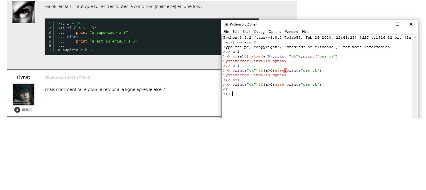

    test image

    Un peu avant la page de tuto que vous montrez, on vous parle de prompt secondaire (les '...'). Pour le reste, je ne sais pas quelle version du tuto vous avez mais celle qui est sur DVP est quand même plus détaillée.

    L'indentation est à revoir pour les "else" et les "elif".
    Sinon, c'est trop compliqué de poster la code entre balises de code (#) ???

    Oui, je l'avais vu. Merci, j'essaierai de la suivre.
    En fait, je travaillais sur un ordi sans net, c'est pourquoi j'avais choisi de suivre le tuto pdf.
    Néanmoins, ça ne résout pas le problème immédiat.
    Je ne peux tout simplement pas utiliser elif ou else.
    Quant au a=1 différent de a = 1, c'est justement sur l'ordi sans internet que ça m'est arrivé.
    Sur celui que j'utilise actuellement, ce problème n'existe pas.
    Mais dans les 2 cas, impossible d'utiliser elif ou else.
    En fait, je crois que j'ai réussi il y a plusieurs jours sur l'ordi sans internet mais c'était pas du tout un truc marqué sur les tuto (après avoir testé plein de choses) et ça enlève toute clarté d'écriture, un peu le but du langage normalement.
    Est-ce un problème de compatibilité avec windows ou mon incapacité totale de comprendre quelque chose de simple ?

    Le prompt secondaire n’apparaît pas.
    Problème de mise à jour de windows ?
    Et je ne comprends pas où mettre les #

    Voici une possibilité qui fonctionne.
    Cependant, ce n'est pas du tout ce qui est marqué sur aucun tutoriel. O_o

    et là, je teste sans l'idle pour qu'on voit bien que ça ne marche pas comme dans le tuto !

    ah non, je me suis foiré dans le dernier exemple, pcq c'était elif que je devais mettre et non pas else
    mais pourquoi ça ne marche pas sur l'idle ?

    on ne peut pas travailler directement sur l'idle inclus dans le téléchargement de Py3 sur windows ?
    bon, je vais taffer directement sur py et non l'idle
    c'est dommage, les couleurs, c'est parlant

    Il vaut mieux travailler dans un éditeur (sans les prompts >>>), c'est plus simple et cela permet de conserver les scripts.

    Taper des commandes dans l'interpréteur python, c'est bien pour se faire une idée des choses, mais des que ces commandes font plus d'une ligne, il vaut mieux s'abstenir.
    Il faut passer par un script. C'est un fichier, qui comporte l'extension .py, et qui à l'intérieur contient votre code. Et ensuite vous ordonnez à python de lancer votre script.
    Tout bon ide vous propose de gérer aussi les scripts.

    ok, j'ai compris le problème
    j'avais installé la version 32 bits alors que l'ordi c'est 64 bits !
    ça marche beaucoup mieux
    MERCI
