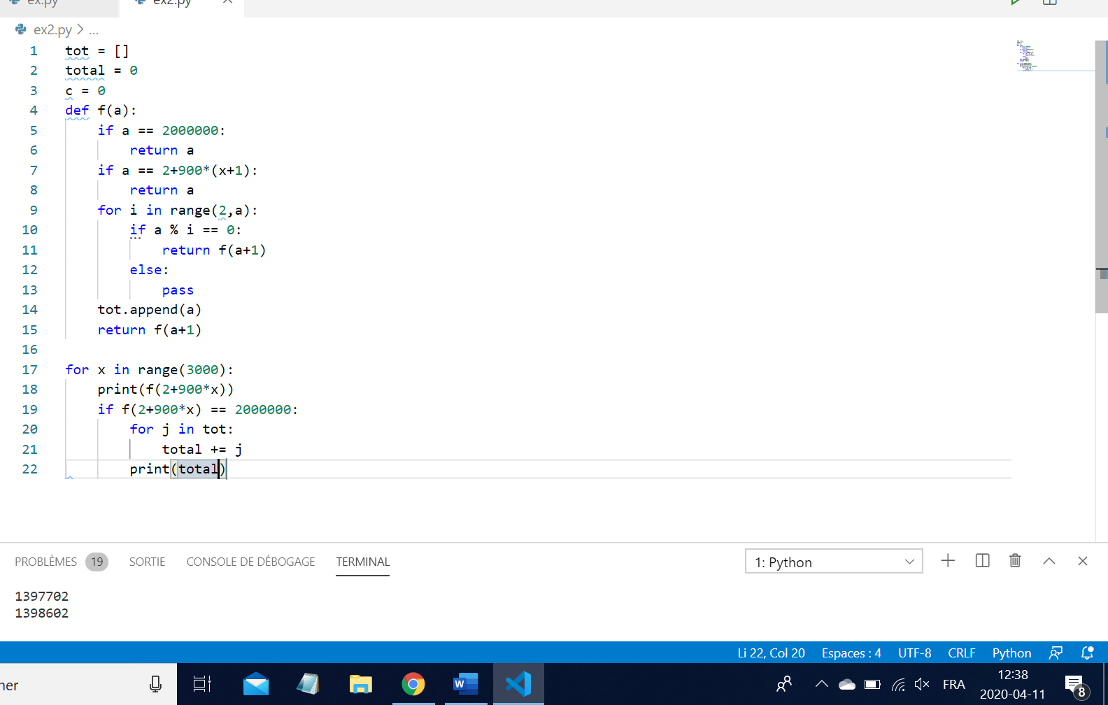

    Je ne sais pas si c'est le bon endroit pour publié cela.
    J'ai un calcule que je dois effectuer: je dois additionner tous les nombre premiers jusqu'à 2 millions. Donc, j'ai fait une fonction récursive (voir la pièce jointe). Cependant, après 995 récursion j'obtient une erreur "limite de récursion atteinte". Alors, j'ai arrangé une boucle for pour que je puisse me rendre à 2 millions en traitant tous les nombres. Cependant, mon temps d'exécution est énormément long... Cela fait 4h que j'attend et je suis rendu seulement à 1,5million.
    Est-ce que quelqu'un saurait comment modifier mon code pour diminué mon temps d'exécution? Ou bien existe-t-il un module qui aiderait à alléger mon code(ex: math?)?
    merci beaucoup.
    Calculer les nombres premiers avec une fonction récursive n'est pas une bonne idée.
    Côté algo. un peu de recherche sur Internet vous indiquerait comment optimiser çà.
    Sinon, vous pouvez attendre que Tyrtamos passe dans le coin, il adore les nombres premiers et aime bien raconter ce qu'il a fait sur le sujet (mais comme il a déjà raconté çà maintes fois, en cherchant sur Internet vous trouveriez aussi).

    En ces temps de grande entraide voici une proposition à moins de huit secondes:
    from math import sqrt
    import time
    primes = [3, 5, 7, 11]
    num = 13
    start = time.time()
    while num < 2000000:
        max_ = sqrt(num)
        for p in primes:
            if p <= max_:
                if not num % p:
                    break
            else:
                primes.append(num)
                break
        num += 2
    primes.insert(0, 2)
    end = time.time() - start
    print("%s nombres premiers at %s" % (len(primes), end))  # --> 148933 nombres premiers at 7.520849704742432

    flapili, tu peux grandement améliorer ça.
    Ceci if any(n%i==0 for i in range(2, sqrt_of_n)): fait que tu vérifies la divisibilité de n par 3 puis 4 puis 5 puis 6 etc...
    Il ne faut vérifier la divisibilité que par les nombres premiers et uniquement eux, donc très peu de nombres en fait, d'où la raison de d'abord constituer la liste.
    La somme avec mon code: 142913828922
