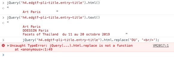

    Juste quelques explications stp, si tu as le temps :
    l'utilisation de each() : ce serait pour le faire sur chacun des élements appelés 'h4.edgtf-pli-title.entry-title' c'est bien ça ?
    concernant la fonction .replace() : je comprends bien la logique et la combinaison avec la fonction .html() (on aurait pu mettre text() aussi n'est-ce-pas ?)
    mais pourquoi en essayant sur la console, cela m'indique que replace() n'est pas une fonction ?

    Citation Envoyé par sebgac Voir le message
    Exact.
    NON, car <br/> est du HTML.
    Cela dit, on aurait pu écrire (vu que le texte initial est... effectivement du texte (!)) :
    		jQuery(this).html( jQuery(this).text().replace('|', '<br/>') ); // on remplace la barre verticale par un passage à la ligne
    3- et c'est .html().replace ou .text().replace, pas .html.replace (il manque les () ).
