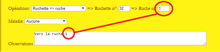

    J'ai un petit soucis de transfert de valeur de variable entre php <=> javascript
    <a id="Chang_r" style="display:none;">
    <label>=> Ruche n°:
        <input type="number" id ="r" name="Num_ruche" Value= <?php if($num_ruche>=30){echo "1";} else{echo $num_ruche;}?> min="1" step="1" max="29" style="width:34px;"/>
    </label></a>
    <p><label for="Observations">Observations</label>
    <textarea name="Observations" id="Observationsr" rows="3" cols="80"></textarea></p>
    function change() {
        var Num_r = document.getElementById("r").value;
        if (document.getElementById('Operation').value == "Ruchette => ruche") {
            document.getElementById("Observationsr").value = "Vers la ruche " + Num_r;
    La fonction change() est rechargée cycliquement par un:
    setInterval(function()
              change();
          }, 10000);
    Nom : test.png
Affichages : 150
Taille : 6,3 Ko
    Lorsque je passe la valeur "Ruche n°" à 2, le message se régénère toujours à la valeur 1
    Nom : test1.png
Affichages : 155
Taille : 7,8 Ko
    Qui aurait une solution pour que lorsque je saisis "Ruche n°" = 2 , la case "Observations" se rafraichit et affiche "Vers la ruche 2"
    Merci d'avance

    onchange ne fait que relancer une fonction qui ne fonctionne pas
    Je n'arrive pas à récupérer la valeur saisie dans:
    par "id = "r"
    function change() {
    La fonction change() fonctionne la variable Num_r n'est pas rafraichit lorsque je modifie la saisie
