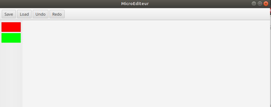

    Pour un peu plus de vision, voilà l'affichage : Nom : Capture du 2020-03-24 12-02-54.png
Affichages : 1400
Taille : 10,9 Ko
    Comme vous l'aurez compris, j'aimerai pouvoir déposer les rectangles de ma toolBar dans mon "centralCanva". Et par la suite faire l'inverse.
