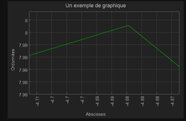

    Bon j'ai fait quelques testes pour voir ce que cela donne si on effectuait des "zoom box"...
    Voici un exemple :
    Nom : courbe1.PNG
Affichages : 468
Taille : 17,5 Ko
    On peut voir qu'il y a quelques soucis sur les graduations, certaines se répètent à l'identique... Cela semble assez difficile d'avoir des graduations qui tombent justes et qui varient selon un pas constant : 0.25, 0.50, 1 multiplié par 10^n où n peut être positif ou négatif...
    Et plus les intervalles (pas entre deux graduations) sont grands ou petits plus c'est compliqué car là il faudra par exemple utiliser des puissances de 10 pour éviter que les nombres prennent trop de place à l'affichage et qu'il soit plus facile à lire...
    J'ai changé la précision de 3 par une précision de 9.
    C'est fait pour les nombres supérieurs à 1000 ou inférieurs à 0,001. En fait, il s'agit de la fonction af(), située à la ligne 64 du fichier "JSgrapheur.js".

    Bon j'ai testé et effectivement cela fonctionne mieux...
