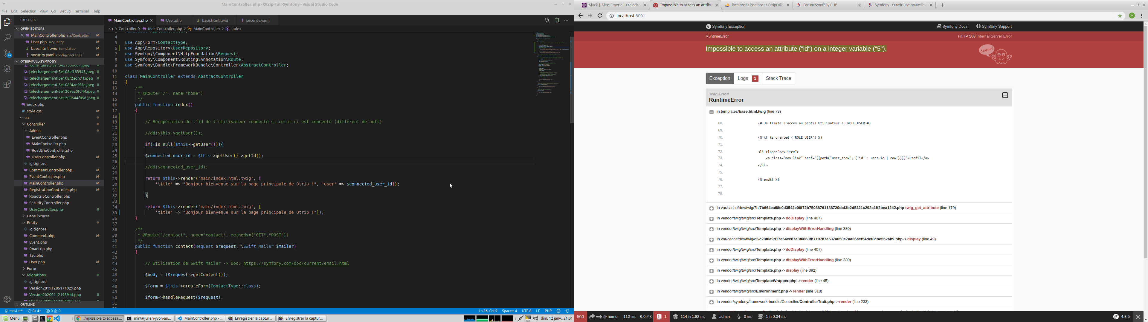

    Bonjour, j'envois l'id de l'utilisateur connecté à ma vue mais celle-ci ne prend pas l'integer de ma variable alors qu'il trouve "5" et je comprend pas pourquoi. J'ai essayé de mettre des filtre mais ça ne change absolument rien
    En fait j'envoie ça pour que l'utilisateur ai accès à un lien cliquable vers son profil utilisateur.
    Nom : Image_Symfony Forum.png
Affichages : 1672
Taille : 453,4 Ko
    Merci d'avance

    En fait tu ne passes pas l'utilisateur à ta vue, mais simplement l'id de l'utilisateur...
    Du coup ta variable devrait plutôt s'appeler "user_id" au lieu de "user".
    Donc il faut modifier ta vue :
    Ou alors si c'est l'utilisateur que tu souhaites passer, et pas uniquement son id, alors tu modifies ton controller :
    return $this->render('vue.html.twig', ['user' => $this->getUser()])

    En lisant ton message ça m'a paru évident ...
    Je me suis embrouillé en mal nommant ma variable je crois que parfois il faut prendre des pauses
    Merci pour ton retour PhiMau
