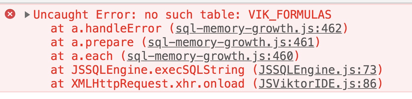

    Finalement j'ai essayé avec l'encodage très coûteux de base64.
    Coté serveur, le script php lit le fichier sqlite3 OK et j'envoie avec cet encodage car il y des caractères problématiques dans la chaîne produite…
    Code PHP : Sélectionner tout - Visualiser dans une fenêtre à part
    $fileRef = fopen($path,"r");
    $contents = fread($fileRef, filesize($path));
    echo base64_encode($contents);
    coté js, je récupère (j'ai omis le code AJAX pour ne pas alourdir)
    var subDB = new SQL.Database(_base64ToArrayBuffer(this.response));
    Quant à la fonction magique _base64ToArrayBuffer elle est la suivante:
    function _base64ToArrayBuffer(base64) {
        var binary_string = window.atob(base64);
        var len = binary_string.length;
        var bytes = new Uint8Array(len);
        for (var i = 0; i < len; i++)
            bytes[i] = binary_string.charCodeAt(i);
        return bytes.buffer;
    Pas de chance, lorsque j'effectue une requête simple j'obtiens :
    Nom : FAIL.jpg
Affichages : 449
Taille : 129,7 Ko
    Je ne comprends pas pourquoi ? Quelqu'un aurait-il une idée ?
