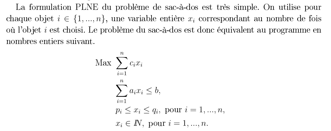

    CliffeCSTL :
    je retourne la question depuis ce temps, et je recentre.
    que penses-tu de cet algorithme?
    Nom : ALGORITHME PLNE sac a dos correcte.jpg
Affichages : 1565
Taille : 89,3 Ko
