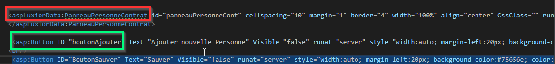

    Nous avions pour projet de passer sur un site ASP.MVC, j'ai donc entrepris de mettre notre site asp.net sur une base ASP.MVC.
    Mais j'ai un soucis de compilation sur les pages qui contiennent des contrôles personnalisés. (contrôles personnalisés qui étaient dans le dossier APP_CODE et que j'ai donc déplacé)
    Je n'arrive pas a faire reconnaître les contrôles personnalisés dans les pages.
    dans le cas ci-dessous le contrôle personnalisé est un type System.UI.Web.Controls.Panel
    Page aspx :
    Nom : Controleperso.png
Affichages : 174
Taille : 12,2 Ko
    j'ai pourtant repris l'ancienne configuration de web.config qui permettait de faire la liaison avec un préfixe personnalisé (dans mon cas "aspLuxior")

    j'ai sûrement oublié quelque chose mais je vois vraiment pas quoi.
    Merci d'avance pour tout coup de pouce bienveillant.

    MVC est fondamentalement different de WebForms. Il n'est donc pas possible de reutiliser les composants tel quel. Quelle version d'ASP.NET MVC utilises-tu ?

    Désolé du retard de la réponse vac.
    j'utilise la version ASP MVC 5.
    Je me suis basé sur le lien suivant https://www.red-gate.com/simple-talk...d-asp-net-mvc/
    Je tiens à préciser que les composants standard fonctionnent. (ex: System.Web.UI.WebControls.TextBox, System.Web.UI.WebControls.CheckBox, System.Web.UI.WebControls.Button etc.).
