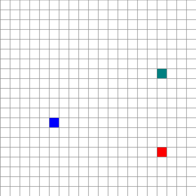

    En image ça donne:
    la carte 20 sur 20 (Les couleurs sont les avatars "pour le moment")

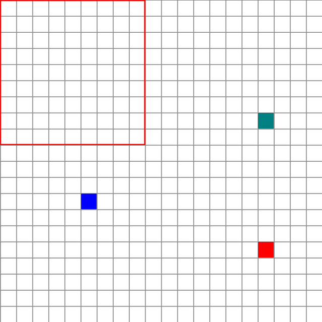

    Ce que ça donne actuellement:

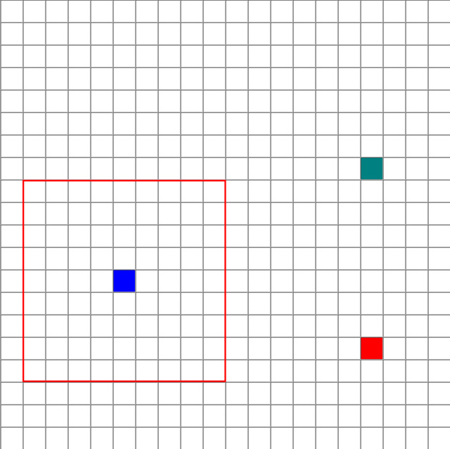

    Ce que j'aimerai
