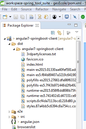

    1.Générer le répertoire "dist" grâce à la commande "ng build --prod"
    Nom : angul.PNG
Affichages : 2953
Taille : 41,6 Ko

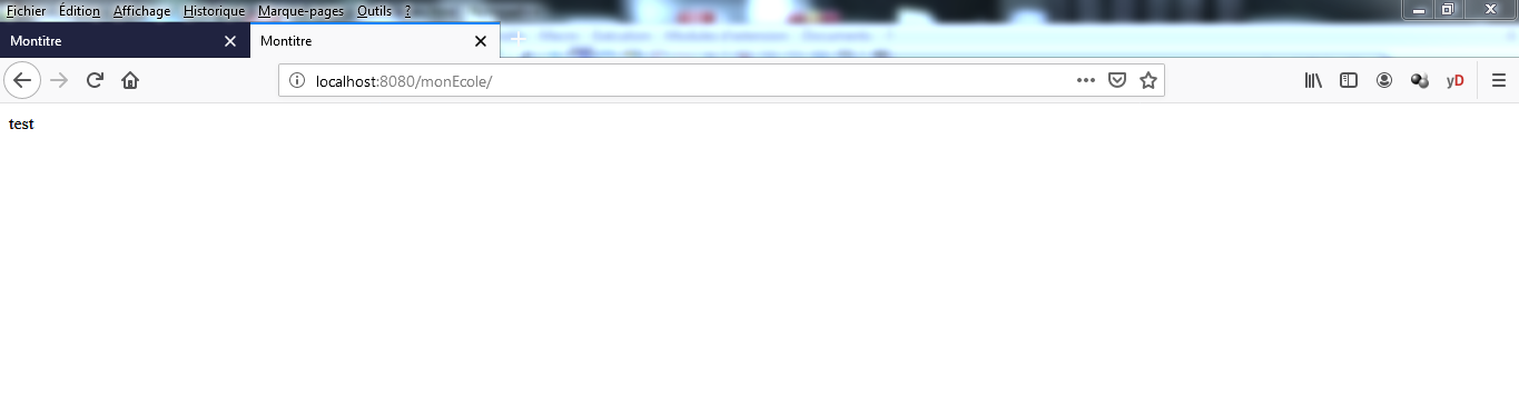

    Jusqu'ici tout va bien. Sauf que quand j'accède à l'application via http://localhost:8080/monAppli/, la page d'accueil est vide.

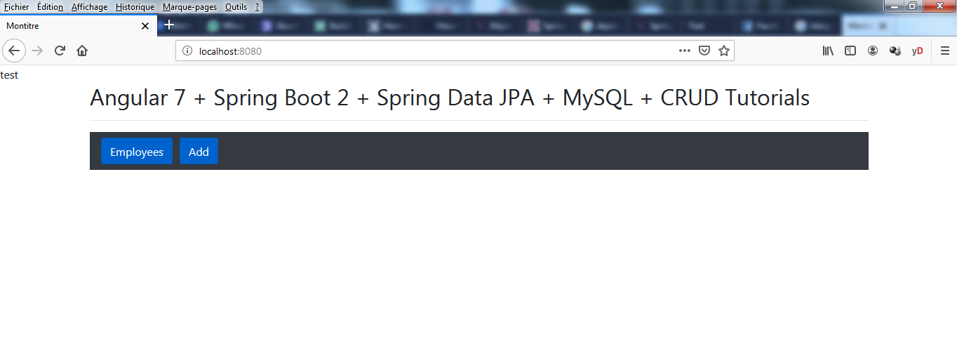

    Voici ce à quoi je suis désormais confronté:
    1. Lorsque j’exécute l'application sous Spring Tool Suite, tout marche bien:
    Nom : img1.PNG
Affichages : 3405
Taille : 130,8 Ko
    2. Mais lorsque je crée le .war, je l'insère dans le webapps de tomcat et que j'exécute, le contenu se trouvant entre la balise "<app-root></app-root>" ne s'affiche pas:

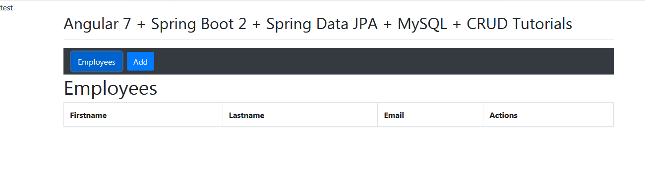

    Ok j'ai un peu avancé, j'arrive à afficher le contenu de <app-root></app-root>, il fallait juste remplacer <base href="/"> par <base href="."> dans index.html.
    Sauf que l'ajout des données dans la base et l'affichage ne marchent pas:

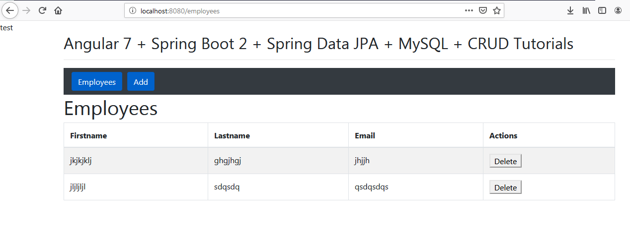

    Pourtant en phase de développement c'est-à-dire quand je lance l'application à partir de Spring tool suite, ça marche:
