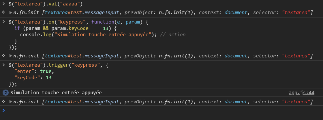

    Membre régulier
    Février 2018
    Inscription : Février 2018
    Messages : 10
    Nom : Capture11.PNG
Affichages : 3337
Taille : 38,1 Ko
    Voila ce que j'ai fais, j'ai donc bien le message dans la console, mais le textarea n'envoie pas les données ...
