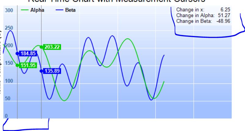

    1 - j'aimerais bien mettre une barre qui se déplace à gauche et à droit pour élargir un peu le plot comme sur la vidéo:
    2 - je veux ajouter les deux barre qui affichent les coordonnée X-Y des mes deux point comme sur la photo

    si j'ai bien compris c'est un Chart et pour le premier point, voilà comment je ferai pour avoir un graph glissant :
    Mettre les valeurs dans un List<double> supprimer la x dernière valeur de la liste puis faire un Clear du graph, afficher les valeur souhaité avec un foreach.
    Régler la valeur de l'intervalle pour avoir l'écart sur la grille.
    pour le zoom :
    chart1.ChartAreas[0].CursorX.IsUserEnabled = true;
    chart1.ChartAreas[0].CursorX.IsUserSelectionEnabled = true;
    chart1.ChartAreas[0].AxisX.ScaleView.Zoomable = true;
    chart1.ChartAreas[0].AxisX.ScrollBar.IsPositionedInside = true;
    Pour afficher les labels :
    chart1.Series[0].LabelForeColor = Color.White;
    chart1.Series[0].IsValueShownAsLabel = valeurdupoint;
    bon code !
    Cordialement

    C'est exactement ce que je fait , et en fait j'ai besoins de toutes les points que j'ai traçé , ce que je veux c'est juste une petite barre en bas qui se déplace à gauche et à droite pour élargir un peu l'espace d'affichage
    aussi pour les label ça n'a pas marché le code qui vous m'avez donner

    Oups !
    chart1.Series[0].IsValueShownAsLabel = true;
