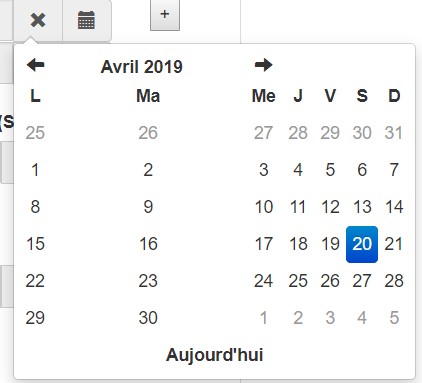

    Je voudrais créer un form (dans un fichier JSTL) pour renseigner des dates. J'utilise Bootstrap et les glyphicons pour rendre tout cela tout beau.
    Le truc c'est que je voudrais permettre à l'utilisateur d'ajouter des champs de date s'il le souhaite. J'ai donc créé un bouton '+' qui appelle une fonction javascript qui utilise insertAdjacentHTML() pour insérer le code nécessaire (le même code que j'utilise pour les champs de date 'classiques').
    L'affichage sur ma page est bon mais le champs ne réagit pas, j'ai beau cliquer partout sur le nouveau champ, le calendrier pour choisir la date ne s'affiche pas et je ne peux donc pas choisir de date.
    Nom : screenDate.jpg
Affichages : 136
Taille : 11,0 Ko Le champ s'affiche bien
    Nom : ScreenDateCalendrier.jpg
Affichages : 138
Taille : 25,6 Ko
    <- L'affichage que je veux quand je clique sur le champ mais qui ne marche pas avec ceux ajoutés avec le javascript

    PS : En inspectant l'élément avec chrome, le code ajouté correspond bien avec ce que je veux.
    1- Dans la fonction addDate, on trouve :
    ...id=\"dateRemisePoster\"...
    Ce n'est pas possible : un id doit être UNIQUE.
    Idem pour name :
    ...name="dateRemisePoster"...
    Ça va "écraser" l'autre.
    Pour conserver le même name, il faut mettre des crochet []. Ainsi, on récupèrera un array des dates :
    ...name="dateRemisePoster[]"...
    (idem dans l'"original")
    2- Le code HTML ajouté n'était pas présent dans le DOM au chargement de la page : il faut réactiver datepicker sur ce code.
    function addDate(divName) {
       $('...??...').datepicker();
