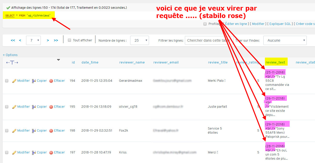

    Je cherche à faire un remplacement de masse sur le 'content' d'une table SQL.
    Je dois détecter toutes les occurences de dates sous ce format TEXTE précis :
    (jj-mm-aa)<br />
    et les remplacer par .... rien du tout !
    J'ai essayé la requête suivante, mais je crains que le REGEX ne passe pas dans un REPLACE :
    UPDATE 'table' SET 'content' = REGEXP_REPLACE('content', '(..-..-..)<br />', '') WHERE 'content' REGEXP '(..-..-..)'
    Quelqu'un pourrait-il me conseiller ?

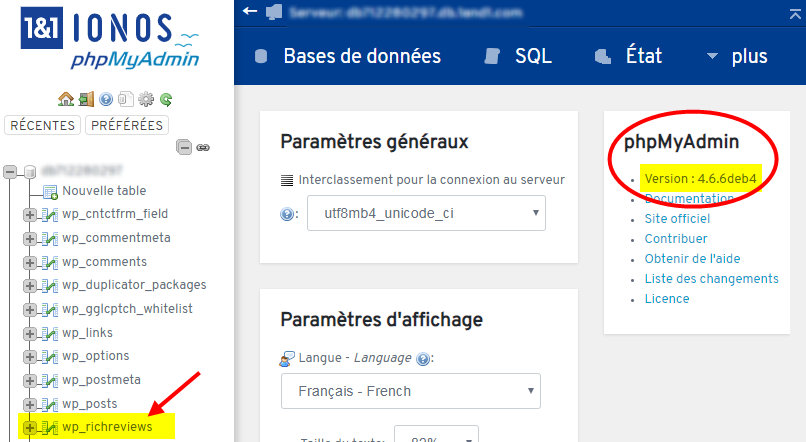

    Merci pour ta réponse, mais je suis en 4.6, j'ai l'impression que ça va pas le faire pour le REGEXP_REPLACE ...

    Avatar de andry.aime
    Septembre 2007
    8 391
    Localisation : Ile Maurice
    Inscription : Septembre 2007
    Messages : 8 391

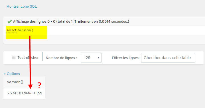

    Je pense que c'est la version de phpMyAdmin. Utilise select version(); pour savoir la version de mysql utilisée. Si la version de mysql ne supporte pas REGEXP_REPLACE, tu peux faire une boucle en php pour mettre à jour les données en utilisant preg_replace:
    echo preg_replace('/\((([0]?[1-9]{1})|([1-2]{1}[0-9]{1})|([3]{1}[0-1]{1})){1}-(([0]?[1-9]{1})|([1]{1}[0-2]{1})){1}-(19|20)[0-9]{2}\)\s*<br\s*\/>/', '', 'des mots et des mots (22-05-2012)<br /> des mots et des mots  (22-05-1912) <br /> des mots et des mots ');
    A+.

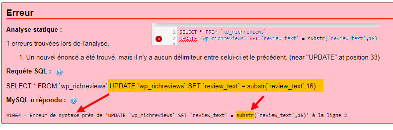

    Et pour faire un REPLACE de cette SUBSTRING par (rien du tout) dans TOUS les records du FIELD 'REVIEW_TEXT', tu verrais quelle syntaxe de commande SQL ?
    Je suis une buse en SQL ...
    Nom : buse.jpg
Affichages : 730
Taille : 4,3 Ko
    Septembre 2007
    8 391
    Messages : 8 391

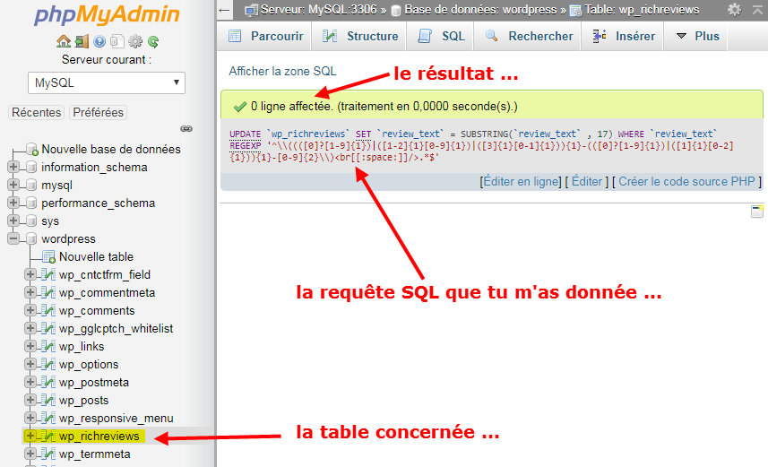

    Le code que j'ai fourni récupère la partie de la chaîne à partir de la position 17.
    Code sql : Sélectionner tout - Visualiser dans une fenêtre à part
    UPDATE la_table SET content = SUBSTRING(content , 17) WHERE content REGEXP '^\\((([0]?[1-9]{1})|([1-2]{1}[0-9]{1})|([3]{1}[0-1]{1})){1}-(([0]?[1-9]{1})|([1]{1}[0-2]{1})){1}-[0-9]{2}\\)<br[[:space:]]/>.*$'
    Ce regexp vérifie que la chaîne débute par (jj-mm-aa)<br /> et que le substring va récupérer la chaîne à partir du 17ème caractère.
    PS: fait un backup de tes données avant de lancer une telle requête.
    A+.

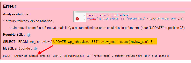

    Membre averti Avatar de alevi7856
    Consultant ESN
    Mars 2019
    Activité : Consultant ESN
    Inscription : Mars 2019
    Messages : 32
    Nom : mySQL7.jpg
Affichages : 752
Taille : 73,1 Ko
    Nom : mySQL8.jpg
Affichages : 743
Taille : 63,8 Ko
    Septembre 2007
    8 391
    Messages : 8 391

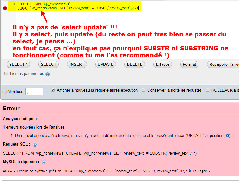

    C'est quoi ce select update?
    Je te conseille de lire un tutoriel sur SQL d'abord.
    A+.

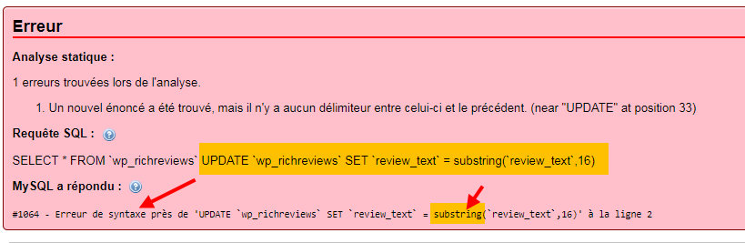

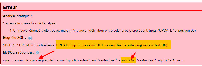

    Nom : mySQL10.jpg
Affichages : 758
Taille : 149,4 Ko
    Septembre 2007
    8 391
    Messages : 8 391
    À la fin de la requête select de la première ligne, il n'y a pas un delimiteur ( qui la sépare de la requête update. Après, ta requête update ne vérifie pas si la valeur de content commence par la date que tu veux retirer.
    A+.

    Messages : 32
    Bonjour à toi,
    OK, je vais recommencer avec un ;

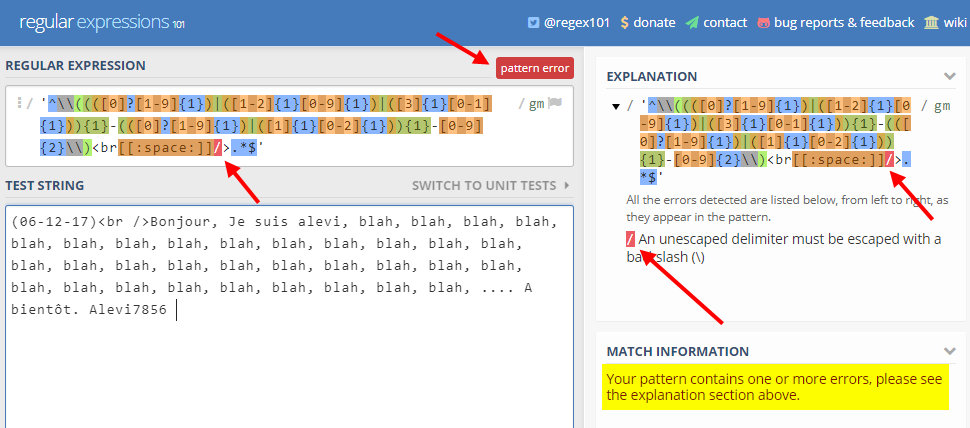

    Par ailleurs, je te confirme que TOUS les records COMMENCENT par une chaîne de type (jj-mm-aa)<br />, donc a priori il n'y a même pas à tester la valeur du content, on peut faire l'UPDATE d'office !
    Il semble toutefois que la REGEX que tu m'as indiquée ait un petit problème :
    Nom : mySQL11.jpg
Affichages : 741
Taille : 117,1 Ko
    Septembre 2007
    8 391
    Messages : 8 391
    Citation Envoyé par alevi7856 Voir le message
    C'est un regexp pour mysql et je ne sais pas pour quel langage tu l'as testé.
    Ensuite, arrête de citer inutilement les messages pour répondre.
    A+.

    Pour ce qui concerne MySQL, je suis en version 5.5 comme indiqué le 6/3 à 16H02

    Je peux comprendre que tu sois énervé, mais il ne faut pas me faire de procès d'intention, c'est un peu lapidaire et assez décourageant : je n'y connais pas grand chose à SQL, c'est aussi pour ça que je poste ici !
    ( afin de trouver de bonnes âmes (comme toi) acceptant de se pencher sur la problématique d'un ignare (comme moi) )
    Tu me dis que je teste tes codes sur des langages incompatibles ????
    Tout ce que je peux te dire, c'est que j'ai une base MySQL et que quand je plaçais ta requête dans mon phpMyAdmin, j'obtenais ceci :
    Nom : mySQL12.jpg
Affichages : 733
Taille : 126,5 Ko
    Mais en fait, j'ai réfléchi (ça m'arrive) ... et finalement j'ai probablement trouvé pourquoi ta requête n'aboutissait pas : MEA CULPA!!! (c'est une citation, pardon ... mais elle est latine )
    Je t'avais donné comme chaîne de caractères de recherche un format sur 16 caractères : (jj-mm-aa)<br />.
    Or ce n'est pas exact, le format REEL dans la table wp_richreviews est sur 18 caractères : (jj-mm-aaaa)<br />.
    Je suppose donc que ta REGEX est très bien formulée pour une chaîne du type 1, mais pas pour une chaîne du type 2, d'où l'échec de la requête ( 0 ligne affectée ).
    Que dois-je ajouter à la REGEX pour qu'elle soit conforme au format de type 2 ?
