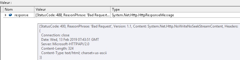

    Mon problème c'est que la ligne ci-dessous renvoi toujours une erreur "BadRequest".
    HttpResponseMessage response = client.GetAsync(destAPIUrl).Result;
    Nom : BadRequest.jpg
Affichages : 205
Taille : 38,0 Ko
    J'ai testé d'exécuter mon code depuis chez moi (donc sans proxy) et ça fonctionne sans problème. Par contre, quand je test depuis mon entreprise (donc avec proxy) j'ai toujours ce "BadRequest".
    J'en conclu que je n'ai pas de problème de construction de l'URL de l'API web mais bien un problème d'intégration du WebProxy dans le HttpClientHandler lui même ajouté au HttpClient.

    J'ai fais le test que tu m'indiques en mettant volontairement un mauvais login/password puis en retirant complètement l'authentification mais j'ai toujours la même erreur. Je pense que je n’atteins pas le serveur cible.
    Par contre, j'ai pu faire un test depuis mon entreprise sans utiliser le proxy (donc directement le HttpClient sans WebProxy ni handler) et là, ça a marché. Evidemment cette solution n'est pas acceptable : il faut absolument que je passe par le proxy.
