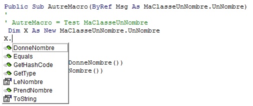

    Ta copie d'écran super explicite m'a permis de résoudre le référencement de ma dll dans Excel.
    Effectivement, il faut connaître la classe pour pouvoir l'exploiter dans Excel.
    J'ai tenté la documentation xml du code de la DLL mais Excel n'y voit rien.
    ...Nom : DLLXLS3.jpg
Affichages : 345
Taille : 21,0 Ko
