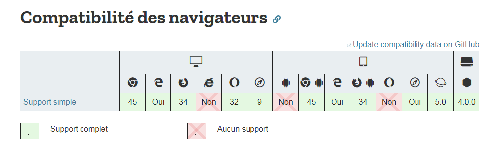

    j'ai enfin pu prendre un peu de temps.. ca fonctionne super ..... mais mais ..
    j'utilise cette fonction graph dans le cadre d'un projet aspx responsive ... donc consultation sur android .. et ca fonctionne pas dixit
    Nom : navig.png
Affichages : 128
Taille : 31,4 Ko
    j'ai verifié sur ie ( qui est donné pour ne pas fonctionner ..) et ca fonctionne pas
    sauf si j'ai pas compris l'info , je dois hélas trouver une autre soluce .. ( mais je garde Object.assign dans les tablettes c'est super)
    Merci pour tout .. si tu as une autre idée je suis évidememnt preneur

    C'est bien de lire la doc, encore faut t'il la lire complètement...
    le polyfill est juste donné quelles lignes au dessus de ta copie d'écran.. => Prothèse d'émulation (polyfill) <=
    https://developer.mozilla.org/fr/docs/Web/JavaScript/Reference/Objets_globaux/Object/assign#Proth%C3%A8se_d'%C3%A9mulation_(polyfill)
    https://fr.wikipedia.org/wiki/Polyfill
