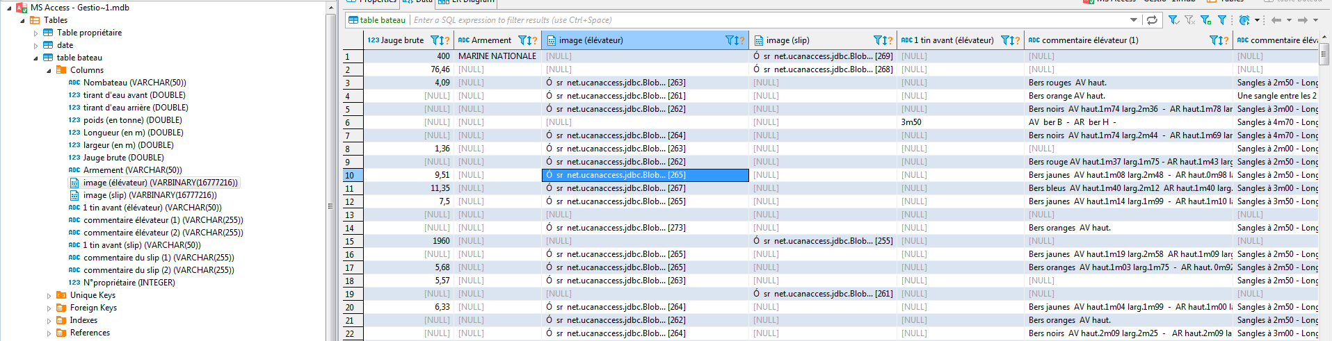

    Voilà tout ce que je sais de ma base access
    Nom : Capture bdd access.PNG
Affichages : 290
Taille : 97,8 Ko

    La colonne BLOB s'appelant "image", on peut supposer que c'est une image qui a été stockée directement dans la base. Par contre, on ne sait pas le format de l'image (JPG, PNG...), il va donc falloir tâtonner...
