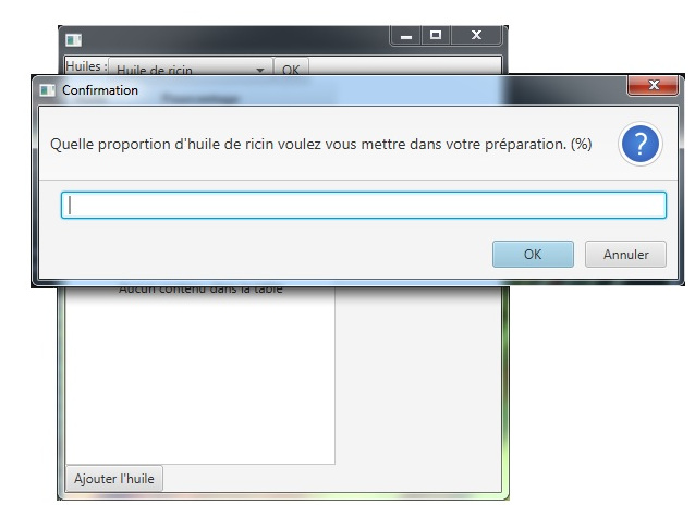

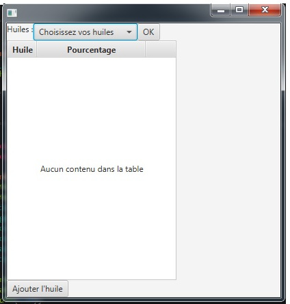

    Je suis en train de creer un logiciel et pratiquant javaFx que depuis quelques jours je suis confronté a un probleme.
    J'ai donc creer un programme tres minimaliste qui isole mon probléme.
    Fonctionnement du logiciel :
    J'ai un ComboBox qui me permet de choisir un type d'huile (seule la 1ere huile est codée dans l exemple).
    Quand j'ai choisi le type d'huile, une fenetre s'ouvre et me demande la quantité que je veux ajouter.
    Mon probleme est le suivant :
    Quand j ai saisi la quantité d'huile et que je clic sur le bouton "Ajouter l'huile" j'aimerai que la quantité que je viens de rentrer s'affiche dans la colonne "Pourcentage" de mon TableView.
    Nom : 1.jpg
Affichages : 2203
Taille : 26,0 Ko
    Nom : 2.jpg
Affichages : 2227
Taille : 51,5 Ko
    Le projet contient 2 classe, "TestDriver" et la classe "Huile" qui contient entre autre une variable "quantiteEnGrammes".
    Dans la classe TestDriver je commence par créer le ComboBox, ensuite je créer le TableView avec ses 2 colonnes, puis je gére les clics de souris sur les boutons.
    Admettons que je choisisse "Huile de ricin", puis je clic sur le bouton "OK".
    Une fenetre s ouvre et je rentre 50.
    Cette valeur est affectée a la variable "quantiteEnGrammes" de mon objet Huile (h).
    Maintenant dans la fonction qui gére le clic sur le bouton "Ajouter l'huile" j 'aimerais qu au clic le TableView se remplisse de la valeur 50. (celle que j ai précédemment rentrée).
    J ai lu plusieurs tuto mais je n en trouve pas en francais sur le sujet.
    Merci de votre aide.

    Il te manque pour chaque colonne une cellValueFactory (ne pas confondre avec une cellFactory) qui permet de sortie une vue de l'objet Huile pour afficher la bonne valeur dans chaque colonne de la table (donc ici le coeff et la quantité). Par contre ton objet Huile est simpliste et ses valeurs en sont pas observables, ce qui fait que ta table ne sera pas capable de se mettre à jour toute seule pour afficher les nouvelles valeurs si elles sont modifiées en dehors dans la boite de dialogue.
    Voir aussi Tutoriel sur l'API Cell de JavaFX #TableView
