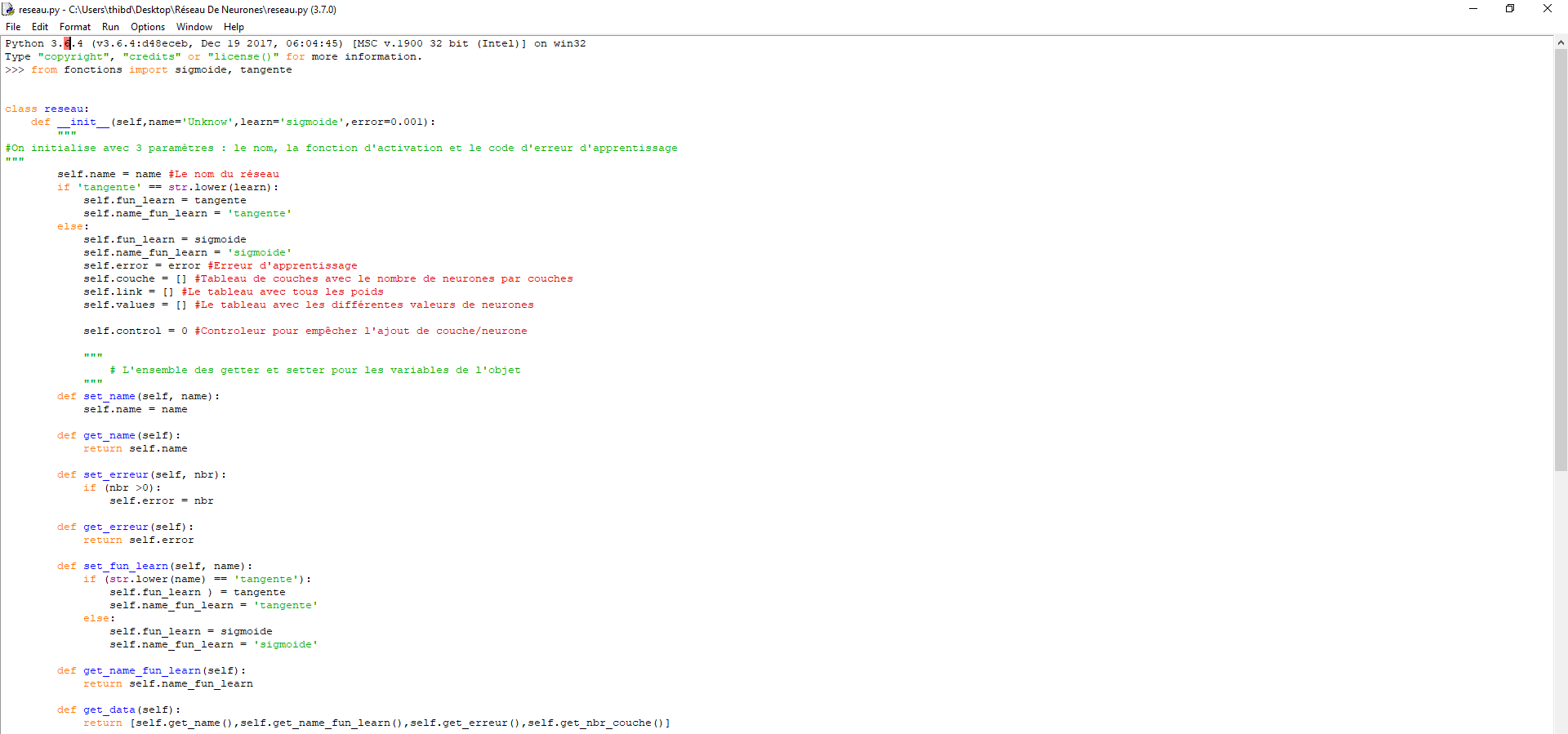

    EDIT : MESSAGE RESOLU UNE BETE PARANTHESE MISE AU MAUVAIS ENDROIT AVEC UN DEBUG QUI NE MONTRAIT PAS LE BON ENDROIT
    Bonjour (ou Bonsoir selon l'heure),
    Je viens d'écrire un code de réseau neuronal pour découvrir un peu et pour cela j'ai suivi un tuto sur Youtube. Cependant au moment où le programmeur testait son code le sien fonctionne et le mien me met un message d'erreur sur un endroit du code vraiment incompréhensible :
    Voici le code entier que j'ai récupéré.
    Merci d'avance.

    Python 3.6.4 (v3.6.4:d48eceb, Dec 19 2017, 06:04:45) [MSC v.1900 32 bit (Intel)] on win32
    Type "copyright", "credits" or "license()" for more information.
    >>> from fonctions import sigmoide, tangente
    class reseau:
        def __init__(self,name='Unknow',learn='sigmoide',error=0.001):
    #On initialise avec 3 paramètres : le nom, la fonction d'activation et le code d'erreur d'apprentissage
            self.name = name #Le nom du réseau
            if 'tangente' == str.lower(learn):
                self.fun_learn = tangente
                self.name_fun_learn = 'tangente'
            else:
                self.fun_learn = sigmoide
                self.name_fun_learn = 'sigmoide'
                self.error = error #Erreur d'apprentissage
                self.couche = [] #Tableau de couches avec le nombre de neurones par couches
                self.link = [] #Le tableau avec tous les poids
                self.values = [] #Le tableau avec les différentes valeurs de neurones
                self.control = 0 #Controleur pour empêcher l'ajout de couche/neurone
                    # L'ensemble des getter et setter pour les variables de l'objet
            def set_name(self, name):
                self.name = name
            def get_name(self):
                return self.name
            def set_erreur(self, nbr):
                if (nbr >0):
                    self.error = nbr
            def get_erreur(self):
                return self.error
            def set_fun_learn(self, name):
                if (str.lower(name) == 'tangente'):
                    self.fun_learn ) = tangente
                else:
            def get_name_fun_learn(self):
                return self.name_fun_learn
            def get_data(self):
                return [self.get_name(),self.get_name_fun_learn(),self.get_erreur(),self.get_nbr_couche()]
            def get_nbr_couche(self):
                return len(self.couche)
            def get_last_couche(self):
                return self.values[-1]
            def set_couche(self,value=2):
                    # On initialise les différentes couches du réseau
                    # On a au minimum 2 couches entrée+ sortie
            if (self.control == 0):
                if (value>=2):
                    for  i in range(0,value):
                        self.coucche.append(0)
                else:
                    print("Il doit y avoir au moins 2 couches")
            else:
                print("Le réseau est déja créé, vous ne pouvez plus le modifier")
            def add_couche(self,pos):
                    # Fonction pour ajouter une couche
                if (pos>=0 and pos<len(self.couche)):
                    self.couche.insert(pos,0)
                else:
                    print("Vous pouvez ajouter une couche dans l'intervalle [0,",len(self.couche)"]")
            else:
                print("Le réseau est déjà créé, vous ne pouvez plus le modifier")
            def add_neurone(self,couche,nbr=1):
                    # Ajouter au minimum un neurone sur la couche déssirée
                    if (couche >=0 and couche <=len(self.couche)-1 and nbr>0):
                        self.couche[couche] += nbr
                else:
            def add_all_neurone(seld,tab):
                    # Ajouter tous les neurones a toutes les couches
                    if(len(ab) == len(self.couche)):
                        for i in range[0,len(tab)):
                            self.add_neurone(i,tab[i])
                    else:
                        print("Le tableau doit etre de taille",len(self.couche))
                else:

    L'emplacement indiqué dans le traceback n'est pas stupide, il a une logique.
    Une erreur de syntaxe ne signifie pas que l'interpréteur "voit" un faute à un endroit précis mais plutôt que le code devient ,à un moment donné, incohérent.
    L'exemple le plus courant, un oubli de parenthèse fermante en fin de ligne. Logiquement Python continue à la ligne suivante or, il trouve là une instruction ou quoique ce soit qui rende le code incohérent par rapport à la ligne précédente, c'est donc à cette ligne suivante qu'il s'arrête et lève une erreur de syntaxe.
    CQFD
