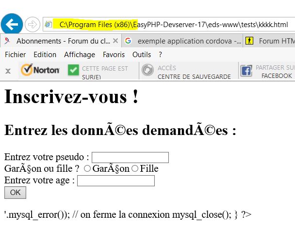

    Mais à l'étape 6, la table étant bien créée sur mon serveur Wamp, le formulaire d'inscription qui reste à l'écran affiche la ligne suivante sous lui-même:
    '.mysql_error()); // on ferme la connexion mysql_close(); } ?>

    Avant de te lancer à corps copier/coller perdu dans un tutoriel, je te conseille d'effectuer au préalable un test au carbone 14 sur le dit tutoriel afin de vérifier qu'il ne vient pas tout droit du paléozoïque. Tout ce qui commence par mysql_ est déprécié depuis au moins dix ans et provoque une erreur à partir des versions 7 de php.
    Néanmoins, vu que ta page affiche du code php, il y a sûrement une faute de frappe quelque part qui ferme prématurément la partie du code réservée au coté serveur. Donc regarde s'il n'y a pas un ?> qui traine là où il ne devrait pas être. Car voir du code php, même déprécié voire faux n'est pas normal.

    Regarde le code source de la page. Il y a sûrement d'autres éléments relatifs à l'erreur qui ne sont pas affichés par le navigateur.
    IE : clic droit puis afficher la page.
    Chrome : clic droit afficher le code source de la page.

    Merci aux indications/ suggestions du modérateur et de Badaze. Je m'en vais découvrir ce PDO et j’espère qu'il me fera bon accueil...
    Quant au message d'erreur, il s'affiche dans la dernière version de FireFox. Par curiosité j'ouvrirai le fichier avec IE pour voir s'il y aurait un plus comme envisagé par Badaze.
