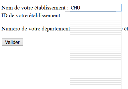

    Que se passe t'il :
    Nom : jquery.png
Affichages : 1392
Taille : 6,2 Ko
    Je ne peux selectionner une valeur, donc tester le script ...
    Si je ne mets que un seul champ en SELECT dans la requete (ETABLISEMENT) cela fonctionne parfaitement, mais je n'ai pas l'autre info (je vais la rechercher par un autre moyen mais je ne supporte pas ne pas comprendre ... et trouver !)
    Hellpp !

    bonjour,
    les items de ton input #tags sont vide par-ce-que l'autocomplete attend un objet ayant la structure {label:'...',value:'...'}.
    pour résoudre ce problème il faut utiliser ajax en interne, comme suite :
    var recherche = {
    	source:function( request, response ){
    		$.ajax({url:'search.php'
    			,dataType:'json'
    			,method:'get'
    			,data:{term:request.term}
    			,cache:false
    			,success:function(s){
    				if(!s.erreur){
    					response(
    						$.map(s
    							,function(k,index){
    								return {
    									value:k.ETAB_ID
    									,label:k.ETABLISSEMENT
    			,error:function(err){alert(err.responseText);}
    	,minLength:3
    	,select: function(event, ui){
    	            console.log('item.label :'+ui.item.label);
    		    $('#tags').val(ui.item.label);//tu n'a pas un élément ayant le id #ETAB, tu as plutôt #tags
    		    $('#ETAB_ID').val(ui.item.value);
    		    return false;//return false est importante pour ne pas changer la valeur de #tags au moment du select.
             //, supprime cette virgule, c une erreur de syntaxe !

    Par défaut Whouaaaaa ! Toufik83 super merci !!!
    Grand merci pour cette réponse ultra complète ... je comprends mieux mon erreur. Je suis décidement pas javascript like, ou ajax like ;-)
    Je teste tout cela et revient vers toi (avec de bonnes nouvelles je pense ;-)) ->

    Par défaut PARFAIT !
    Par cette belle matinée, je vous affirme que l'objectif est atteind !
    Un grand merci pour le support !
    Je n'ai pas tout compris hélas :
    $(document).ready(function()
    var recherche = {
    		$.ajax({url:'search.php' //Source du JSON
    			,dataType:'json'
    			,method:'get'
    			,data:{term:request.term} //Valuer envoyée
    			,cache:false
    			,success:function(s){ //Si un JSON est retourné
    				if(!s.erreur){ //Et que ce n'est pas une erreur
    					response(
    						$.map(s //Relookage du JSON PHP en JSON Jquery
    							,function(k,index){
    								return {
    									value:k.ETAB_ID
    			,error:function(err){alert(err.responseText);} //En sur le JSON ou le champs $tags on retourne cette erreur via une boite de dialogue
    	,minLength:3 // NB de car entrés avant appel au PHP
    	,select: function(event, ui){ //Si on fait un choix dans la liste on lance cette fonction
    	            console.log('item.label :'+ui.item.label); //Gestion des erreurs sur la console de dev ...
    		    $('#tags').val(ui.item.label); //On assigne la valeur à #tags
    		    $('#ETAB_ID').val(ui.item.value); // Puis a etab_id
    		    return false; //return false est importante pour ne pas changer la valeur de #tags au moment du select (je comprends pas trop mais ca marche ...)
      $('#tags').autocomplete(recherche); //On attache l'autocplete JQUERY ici.
    Merci encore !!!
