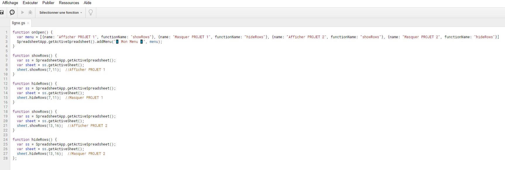

    Après quelques recherches sur internet je décide alors de passer par la création d'un script. Ce dernier semble marcher mais que en partie. En effet seule les deux dernière actions du script semble fonctionner, et donc ce n'est qu'une partie des Projets qui se réduisent ou se développent.
    Il doit donc certainement y avoir une erreur dans une ligne de script, mais mes connaissances ne me permettent pas de la déceler. Si quelqu'un à des explications (simples) ou des conseils pour résoudre cela, il sera mon sauveur !

    Bonjour ProgElecT, voici le code. C'est en effet plus visible comme ça.
    function onOpen() {
      var menu = [{name: "Afficher PROJET 1", functionName: "showRows"}, {name: "Masquer PROJET 1", functionName: "hideRows"}, {name: "Afficher PROJET 2", functionName: "showRows"}, {name: "Masquer PROJET 2", functionName: "hideRows"}]

    la deuxième déclaration de tes fonctions écrase la première de ce fait seules les deuxièmes sont exécutées.
    Il te faut dans la déclaration de ton menu différencier ces fonctions car visiblement on ne peut pas passer de paramètres aux fonctions.
    function onOpen() {
      var menu = [{
        functionName: "showProjet_1"
        functionName: "hideProjet_1"
        functionName: "showProjet_2"
        functionName: "hideProjet_2"
      SpreadsheetApp.getActiveSpreadsheet().addMenu("📱 Mon Menu 📱", menu);
    il reste a corriger le nom des fonctions que tu as écrites.
